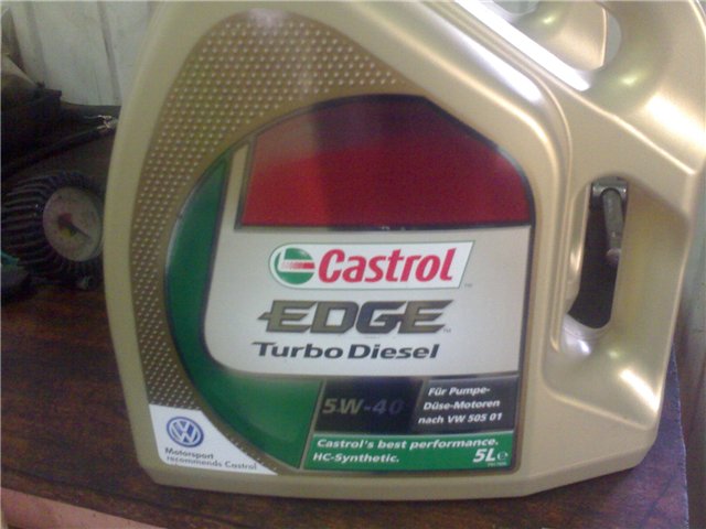

    нам велено лить кастрол фольксвагеном, хотя проблем из за этого масла, немало. и синтетика и полусинтетика двигатели засирают основательно, с оговоркой на турбомоторы. а тут вообще загадка - в турбодизеля идет 505.01, по идее синтетика, так вот они поменяли банки, теперь это масло идет как Castrol SLX 5w30. на оборатной стороне написано, мол отвечает требованиям VW 502.00/505.00/505.01, но ни слова о синтетике. что это-никто разгадать не может. на офиц. сайте нихрена не сказано...

    Если ты пишешь про CASTROL SLX PROFESSIONAL C1 5W-30, то он является полностью синтетическим продуктом, но на нем не присутствует 505.01
    Значит мы говорим о разных вещах
    с одной лишь оговорочкой, в турбодизеля с НАСОС-ФОРСУНКОЙ
    А вот масло с допуском 505.01 - называется EDGE Turbo Diesel 5W-40
    и является гидрокрекинговым продуктом
    Немного ликбеза: не мое, дам ссылку С
    Гидрокрекинговые масла — это продукты перегонки и глубокой очистки нефти. Гидрокрекинг отбрасывает все «ненужное», ну а если захватывается что-то «полезное», необходимые свойства придаются с помощью присадок. Но четко отфильтровать ненужные примеси сложно — поэтому может быть справедливым большее нагарообразование и «содействие» коррозии у гидрокрекинговых масел по сравнению «синтетикой». Зато они обладают высоким индексом вязкости, противоокислительной стойкостью и стойкостью к деформациям сдвига, а от износа могут защищать даже лучше, чем синтетические. С другой стороны, «синтетика» более однородна в смысле линейности углеводородных цепей, что дает преимущества, например, в температуре замерзания. К слову сказать, и гидрокрекинг и синтез можно доводить до разной степени совершенства — здесь в игру вступает соотношение «цена-качество». Ну, и желание сэкономить, и боязнь потерять репутацию, конечно. Так что разные компании, делая базовое масло при слегка отличающихся условиях, могут получить совершенно разные продукты... Какие-то компании причисляют гидрокрекинговые масла к «минералке», некоторые — выдают за «синтетику». Вот примеры «гидрокрекинга»: BP Visco 5000 5w-40, Castrol TXT Softec Plus 5w-40, Total Quartz 9000 5w-40, Ravenol LLO 10w-40.
    ... ну, по гидрокряку чуть устаревшие данные, например ТХТ уже снят с производства.
