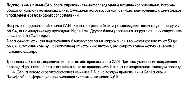

    с тестером знаком или надо как на картинке осциллографом проверять
    Проходили , но в доступных местах не нашел, тоже забил. Просто при обрыве одного провода из шины, скорость работы мозга замедляется, поэтому
    Цитата Сообщение от ANDREWS
    или на кнопку на вод. двери нажать
    Скачай SSP 238_Шина данных CAN I.pdf
    и 269_Обмен данными посредством шины CAN II.PDF
    хорошо расписано с картинками осциллограмм.
    Тут если не весь архив придется скачивать, т.к. прямая ссылка стухла

    CAN в аварийном режиме
    подробнее, чем написано в соответствующем SSP - никто уже ничего не скажет по CAN-шине...
    интересно . Прокомментируйте плиз
    Цитата Сообщение от 1967s
    это значит что один из проводов шины или оборван или замкнут...обычно такая ошибка бывает из-за неправильно установленной сигнализации, из-за обрыва проводки...(тот же сгнивший жгут БК например)...
    я бы начал с БК - потому что весь этот набор - он ничего хорошего тебе не сулит... несмотря на то, что ошибки вроде бы "сбросились"...
    все, что ты написал в первом сообщении - повторится..в самое НЕ подходящее время и в самом НЕ подходящем месте...
    просил же не пинать
    никто тебя не "пинал" - в форуме все написано намного подробнее, чем мы сейчас тут будем пересказывать...
    и все "свежие" мысли тоже давно описаны и опробованы на практике...
