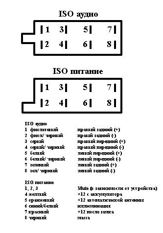

Всвязи с этим возник вопрос, ткните кто нибудь носом в распиновку ISO разъёма на машине.

Там все подходит на раз два. Не надо в матчасть лезть.Всвязи с этим возник вопрос, ткните кто нибудь носом в распиновку ISO разъёма на машине.

					У меня разъём на половину порезанСообщение от pavel
Там все подходит на раз два. Не надо в матчасть лезть.(кто-то постарался).
Вот и боюсь ошибиться.

					димыч
А какой порезан? Акустический или питающий?

					Спасибо Паш, порезан разъём питания. Вот только "синий/белый" у меня нет, есть "серый/синий".

Устанавливал и подключал самПри подключении возникла одна сложность, т.к. у меня на половину обрезан штатный ISO разъём, я не знал к какому проводу подключить провод ресивера с меткой "освещение". Ошибочно подключил его к сигналу датчика скорости (бело-синий провод)
Когда поехал дисплей ресивера начал моргать.
С помощью Pavel разобрался и подключил к нужному проводу (серо-синий), всё заработало как надо

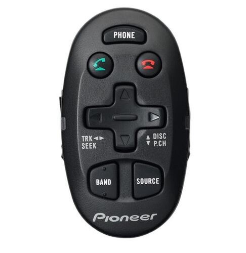

Узнал, что для данной модели ресивера продаётся ИК пульт, который крепится на руле, вот такой
Вопрос, использует ли кто нибудь данный девайс, удобно, не глючит? В интернете нашел всего два отзыва, один положительный, другой отрицательный - пульт теряет связь с ресивером, видимо зависит от располжения пульта относительно ресивера![]()

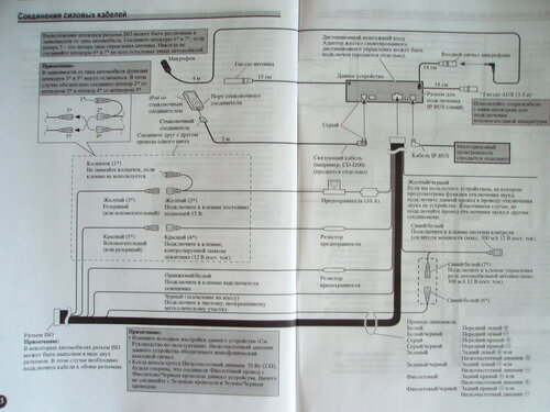

Вопрос в следующем, как ресивер узнаёт о повышении уровня шума? Сигнал датчика скорости у меня так и остался висеть в воздухе, т.к. я из схемы по подключению так и не понял куда его подключить. Схемка вот
Два года пользую, прекрасно справляется со своими обязанностями!![]()
Без него катался на другой машине, постоянно пальцами ищу![]()
С датчика скорости.Сообщение от димыч
Ищи по схеме, либо завтра привози - разберемся.![]()

					Axl Игорь, не могу найти по схеме подходящий для этого провод.![]()

Пульт ДУ тоже покупал. Пару раз побаловался и больше им не пользовался. Кнопки на нем очень быстро стерлись, а недавно задел его рукавом и одна кнопка отвалилась.
В общем, кому как, но для меня-баловство. Проще дотянуться до ручки управления, благо вся навигация осуществяется через одной ручкой.

Нашел в поиске тока эту тему с распиновкой... НО, уменя отличаються провода на ISO питание по цвету!
Масса-серый провод
Красный- +12 постоянный. остальные не знаю...
Вот еще красно\синих -2шт. подходят к 5 и 7, что за провода понять не могу... включаю зажигание, мерию вольтметром питания не подходит, хотя по идее там на зажигание должно быть заведено!
Кто подскажет в чем подвох?

					WAWAN
да вопрос не про мафон, с ним то какраз все ясно все описано в инструкции...
а что за провода в вагене не разберусь!
когда ты подключал у тебя какие провода были и на какие пины они были у тебя подключены, не вспомнишь?
Т.к. пины на магнитолах унас наверно одинаковые поскольку уменя вот что: http://www.pioneer-rus.ru/ru/products/2 ... index.html

					открою магнитолу посмотрю отпишусь .....но красно серо синий у меня завис в воздухе и одна еще вещь немогу состыковать чтобы работас с замком без сброса ......
| Получено: 0  Отправлено: 1  |
					отпиши какие утебя там тогда провода...
А если утебя сбрасывает настройки, то значит утебя не подключен на постоянку +12, уменя это тонкий красный провод!
как я понял, уменя судя по выше вылаженной табличке, 1-н синекрасный идет как АСС на 7, другой синекрасный идет на 5 как автоантена(так понимаю нафиг не нужен) и красный постоянный идет на 3 пин.
Но что то не фурычит, хотя все верно вроде.
уменя подозрение что что то с проводом, на него не приходит питание +12 (пин7)
