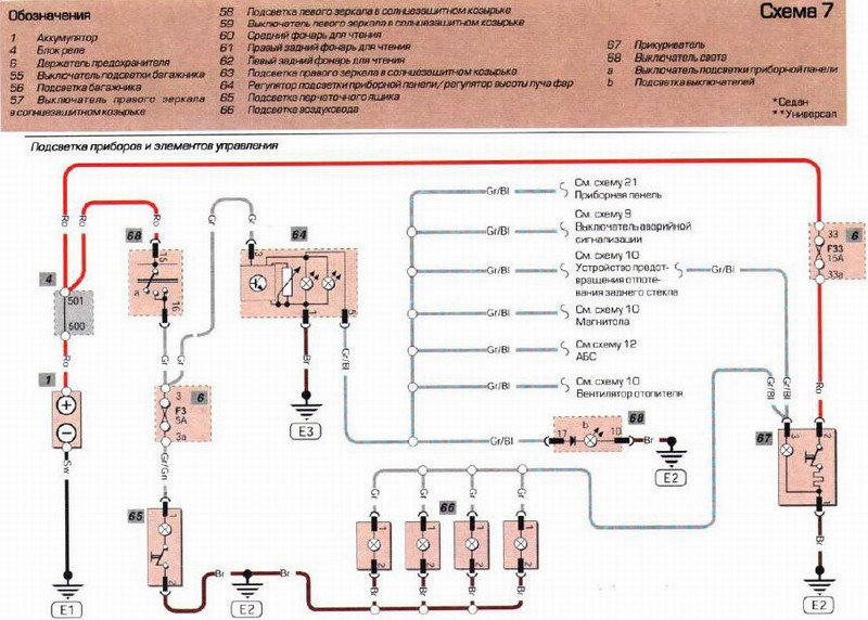

    Всем привет подскажите плиз чего за хрень погасла вся подцветка предохранители все в норме заранее Спасибо

    Машина какая?Фары горят?

    Если габариты и фары горят, проверяй регулятор подсветки. Вот схема, ничего сложного нет.
    Ну, а если горит в пол накала, но регулируется всё как надо?
    Понятно, потрошить регулятор. Он вообще ремонтопригоден?
    Тему разбирали тут
    Там стоит микруха BTS730
    В принципе, можно перепаять
    Если в принципе можно, перепаяю.
    Спасибо Павел!
    До старой темы в поиске не докапался, может просто терпения не хватило.
    Странно, как можно микрулиной без внешней обвязки регулировать
    приличные токи. Ещё бы она не сдувалась.

    BSmaster
    В составе этого подсемейства есть cпециализированный ключ BTS730, предназначенный для автомобильных систем регулировки яркости ламп и светодиодов методом широтно- импульсной модуляции (ШИМ);рабочее напряжение от 5,9 до16,9 В, ток до 3А, встроенный генератор, защита от перегрузки, повышенного и пониженного рабочего напряжения, пропадания нагрузки и обратной полярности напряжения.

    Цитата Сообщение от Jonson
    vovik544
    А может для начала снять и почистить выключатель подсветки/фар(круглый такой стоит слева внизу от руля).Очень слабое место,т.к. имел этот гемор три месяца назад.Да собственно не гемор-работы на 10-15 мин,теперь всё работает как часы.
    Судя по схеме, если проблема в выключателе света, не горит и подсветка номерного знака.
    Она подключена, через ту жу группу. [-X
    BSmaster
    Правильно мыслишь.Только про подсветку номерного знака человек не упоминал.Просто сидит в салоне,а подсветка не работает.
    Так давай ему подскажем: Если не горит и подсветка номарного знака,
    разбирай переключатель управления светом.
    Если горит, смотри регулятор яркости подсветки.
