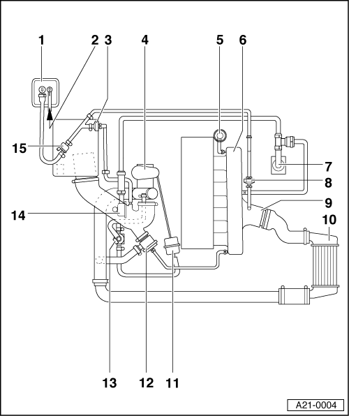

    1. для чего служит етот патрубок, что случится если он оторван. и коговы последствия . Буду очень признателен.

    Какой именно патрубок?На фото мало что различимо.
    Я как вижу АЕВ это или аналогичный 1,8Т.
    Большой парубок это система охлаждения, тонка трубочка, подходящая к коллектору это к турбине относится.Ваккум куда-то подается.

    У меня AEB дигатель Тонкая прубочка один конец идет к коллектору как на фото а второй подходящий оторванный иден к патрубку радиатора снизу с пассажирской стороны а проходит он через связку возле турбины но как я понял к ней ни коем боком не относится завтра на яме турбину снизу расмотру Кстати такая же трубка входит и с другой стороны в коллектор и идет тоже от охлождения !!!

    второй конец этой трубочки ДОЛЖЕН быть соединен с байпасным клапаном ( номер 12 на картинке) !
    сюда смотри! проверь и сделай так же!!!...

    Сергей тебе ответил,вот от меня пять копеек .
    Вот к этому клапану идет трубка,он находиться снизу возле патрубков турбины.
