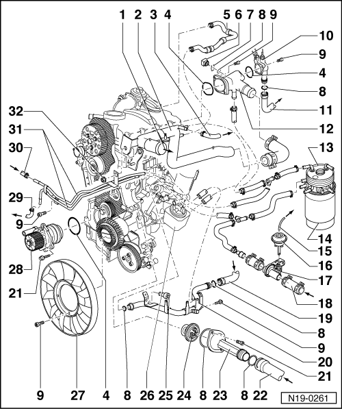

    Цитата Сообщение от Jim
    где он находиться не как не могу найти.
    сверху, из под капота в задней части ГБЦ - ДТОЖ номер 6 ( менять скобу 7 и кольцо 8)
