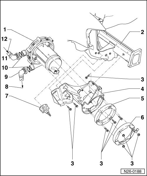

    Умирает у меня этот вентилятор, очень сильно вибрирует и шумит во время работы.
    Как быть с ним?На сервисе предложили новый по цене 9500р+работа 2000р.
    Как быть с ним?
    или менять, или отключать...на работу мотора система вторичного воздуха не влияет...(просто будет ошибка по СВВ)

    А как её отключить?Провода перерезать?

    Провода перерезать?
    разъем отключить... ( номер 7) от насоса ( номер 1)...
