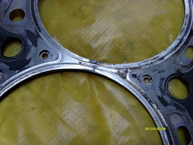

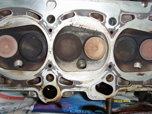

    113
    AlexMit
    сняли и мне в выходные головку блока цилиндров. Как и прогнозировали 2 цилиндр был чисто вымыт, покоцан еще очень сильно, чем и из-за чего это произошло непонятно
    но проблемма, слава богу была не в трещене, а в прокладке ГБЦ.
    Поменяли ее и все стало ок. Антифриз давило из под дроссельной заслонки, сервисмены сказали что в систему охлаждения нагонялось давление из целинтра вот антифриз везде и давило. Езжу 2 дня пока все ок.

    Я за тебя рад, отделался самым легким вариантом! С ГБЦ делал что-нибудь?

    Интересно, у нас с lysyi трещина прокладки в одном и том же месте, что могло послужить причиной появления этих трещин? Как от этого уберегаться?
    Обрати внимание на то что происходит это между вторым и третьим цилиндром.При перегреве мотора головку ведет.Прогиб составляет около 0,3-0,4мм. вот и начинает прогарать прокладочка.При сильном перегреве, например, на тоетах гбц практически не ведет.Но болты крепления гбц вытаскиваются из блока вместе с резьбой .

    CAlexMit с ГБЦ ничего не делал, новую прокладку и все.
    Валера81 прокладка ГБЦ 1200р. за работу 2500р.ПАН ДИМАН про перегрев первы раз слышу
    Очень обрадовался когда узнал что не трещина а всего лишь прокладка, теперь снова ездит мая пася как новая
    Радует машинка, до следущей поломки
