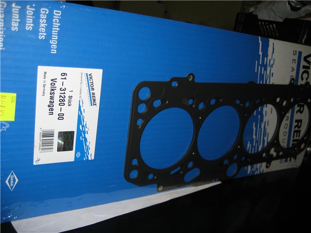

    Цитата Сообщение от AlexMit
    ПАН ДИМАН
    А может эту вмятину можно заделать чем-нибудь типа холодной сварки или герметиком каким и локально зашлифовать мелкой наждачкой?
    Жесть!нет конечно.Точнее можно но что получится я незнаю
    Можно ли предположить был ли это заводской брак прокладки или головки или это беда образовалась по ходу?
    При перегреве мотора гбц выгибает ,соответственно по центру у нее будет максимальный прогиб.Вот туда начинают прорываться газы просто прожигает прокладку и гбц.
    На прокладке есть такой код 03RNZ98, что похоже на дату изготовления март 1998 года, машинка моя тоже 1998 года выпуска
    Прокладка взятая на складе,производительVIKTOR REINZ.На ней есть код 50RNZ07.вот на счет месяца не уверен.о на год вполне.
