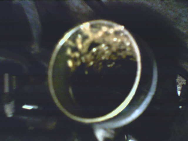

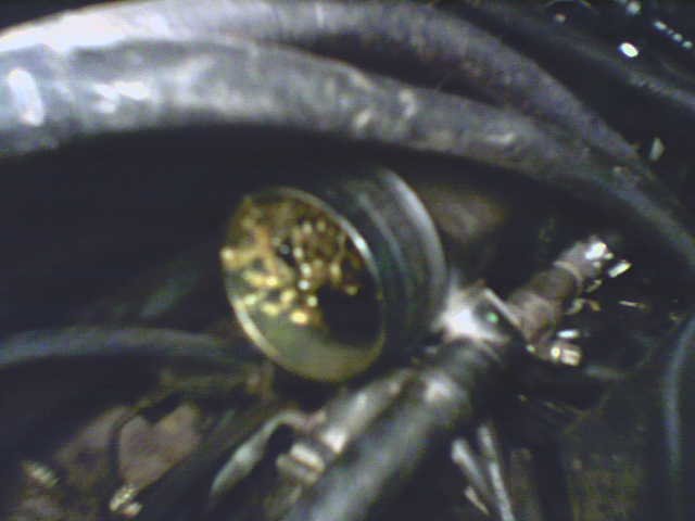

Вспомнил что фоткал воздуховод перед дроссельной заслонкой, туда еще где заходит патрубок непонятный от клапанной крышки.
Так вот там белый налет (смотри фото, звиняйте за качество-телефон), причем образуется каждую неделю.
Недавно поменял масло с полной промывкой на Mobil 1, раньше лил ЛиквиМоли, заоднаки прочистил клапанную крышку и масляный подон. На сервисе сказали что залил говенное масло, а может этот белый налет и подтверждает трещину в голове?![]()

Этот белый налет - эмульсия, которая может появляться и при попадании ОЖ в масло, или например резкие перепады температуры окружающей среды, что вызывает появление влаги на внутренне поверхности клапанной крышки и др. (запотевание), где эта влага перемешивается с маслом или его парами, или например если менять одно масло на другое без промывки, у которых присадки в конфликт вступают ...
Трубка твоя - это вентиляция картера, у меня сегодня довольно много налета (эмульсии) было под клапанной крышком как раз в районе этой трубки. Возможно этот налет говорит о проблеме как у меня, но вот что это именно прокладка, головка или блок, как выяснилось из этой темы и теперешнего моего опыта - только вскрытие. Но перед вскрытием убедиться что нет никакой внешней течи, при этом уровень ОЖ уходит. Говорят что искать течь лучше на холодном движке, что на горячем сразу все испаряется (если течь очень мелкая) и только утром хорошо видно что за ночь натекло ...
