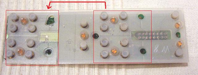

    Аппаратное изменение. Нужно сделать два положения кнопок вместо одного.
    Потребуется еще один блок кнопок стеклоподьемников в качестве донора. Вынимаем из донора желтые детальки с пружинками и ставляем в свой блок, см рисунок.
    После этого, режем резинки с контактными пятками.
    Теперь надо доработать печатную плату. Напаять пару перемычек и сопротивлений 750 Ом. В идеале, smd-детали, но можно и трухольные поставить.
    Собираем блок кнопок и ставим на машину.

    Да ладно, , все нашел на буржуйских форумах. Правда на немецком и испанском(?). Но translate.ru + здравый смысл помогли разобраться.
    Тем более, переделок-то раз-два и обчелся. В результате - мелкая, но приятная фича.
    Иван Москва
    У кнопок два положения - чуть прижмешь, до ощутимого щелчка, и глубокое нажатие, до упора. На первом щелчке управляемое движение.
    Возможно, у тебя какая-то мелкая неисправность. Можно легко диагностировать ваг-комом.
    Думаю, починить не сложно.
