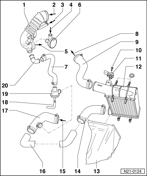

    Кожух под номером 13, на всех моделях ставится?
    да...

    6,382
    У меня нет , подскажите номерок ПЛЗ

    http://www.elcats.ru/vw/parts.asp?mdl=221&unit=CD30B5C4 здесь она не бьётся .
    13.04.2005
    22,541
    Получено: 14
    Maks S.
    она "бьется" - на иллюстрации 121-90...
