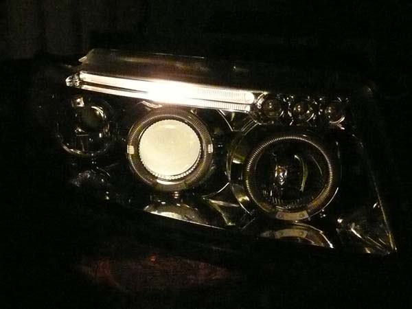

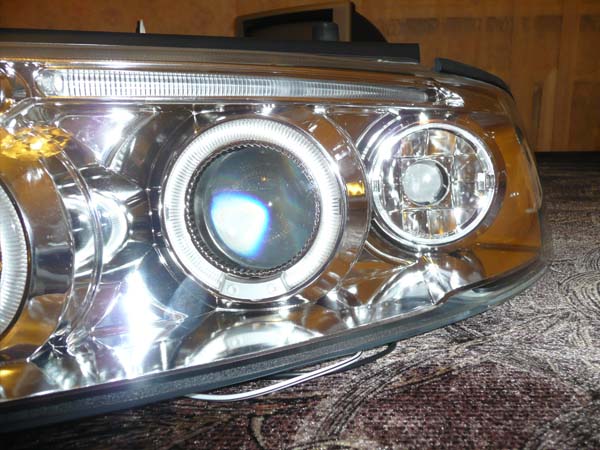

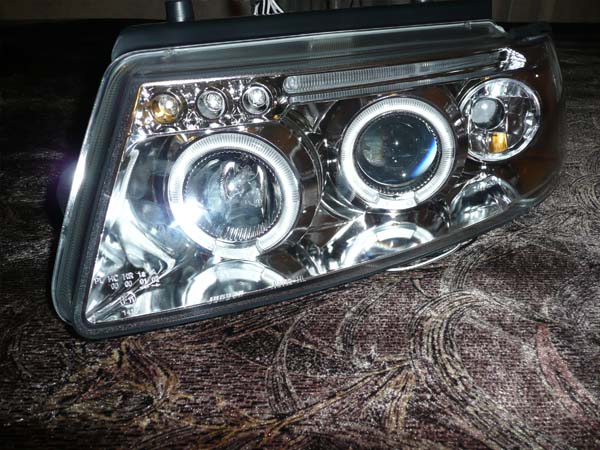

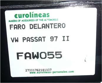

    Оптика была заказана в фирме АТТ. Ждал 6 недель. На сайте АТТ указана фирма производитель EUROLINEAS (Испания), но как всегда на коробке написано Тайвань.
    Несмотря на это качество продукции довольно неплохое. В фары уже установлены все лампы, кроме поворотников.

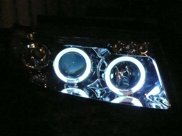

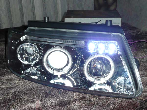

    В конструкцию заложено несколько вариантов работы габаритов и их включение можно комбинировать как угодно.
    конечно же "ангельские глазки"

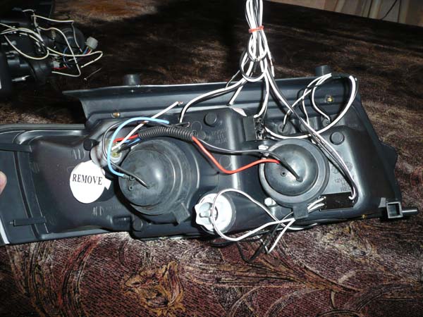

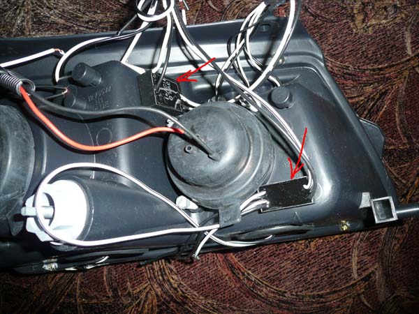

    Питание светодиодов сделано через модули, которые должна защитить их от перенапряжений.
    Регулировка света раздельная – на ближний свои винты, на дальний свои. Крепится фара только сверху, поэтому по хорошему надо делать дополнительный крепёж где то с низу. От корректора возможно придётся отказаться, родную фару ещё не снимал не смотрел. Если корректор и получится поставить то работать он будет только на ближний. В целом от конструкции доволен. Вместе с доставкой обошлось в ~ 11000 р. Для себя кое что доделаю прежде чем ставить, чем сейчас и занимаюсь. Как будут светить это другой вопрос, ставить буду в следующие выходные, если надо отпишусь.
    Коректор поставишь вместо транспортировочного штифта (нижнее фото,белая хрень) будешь их снимать,там один влево повернуть надо а другой вправо.Фары зачьёд но больно много функций.И ИМХО ставь туда ксенон,иначе от галогена может пластик испортится.
