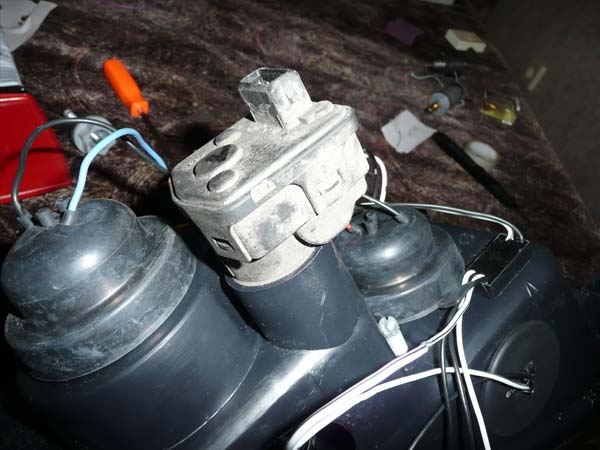

Маленький отчётик после установки.
Как писал выше фары сделаны довольно таки качественно, хоть и тайвань, но кое что я переделал.

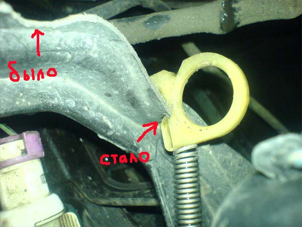

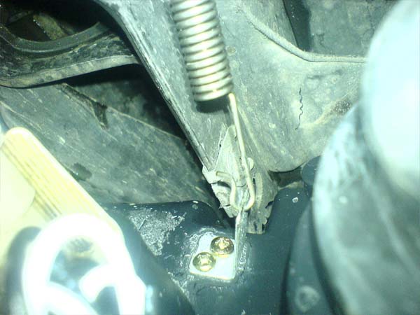

Так как фара имеет две точки крепления (в верху) вместо трёх как у родной, решил сделать ещё одно крепление в нижней части за счёт пружины от поворотника. Думаю что только с верхними креплениями фары будут дрожать на дороге.
На фару поставил крепёж и зацепил за него пружину
На место фары встают довольно тяжело, приходится ставить их сначало в крыло, а потом заводить за бампер.

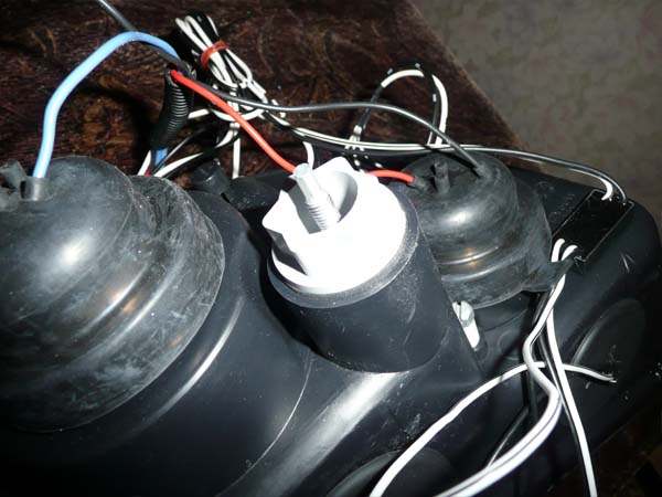

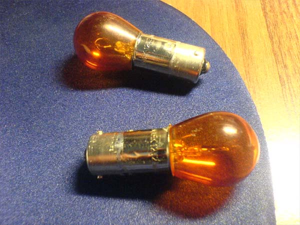

Мне не очень понравилось что лампы в поворотниках сильно утоплены (торчала самая макушка), поэтому я удленнил цоколи ламп

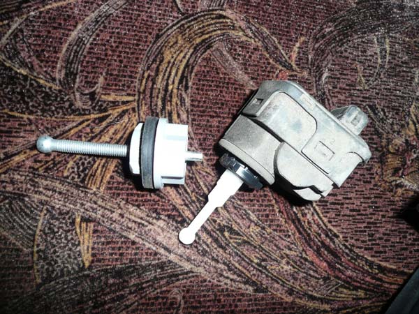

Корректор встал как родной. Для этого удалил установленный регулировочный винт

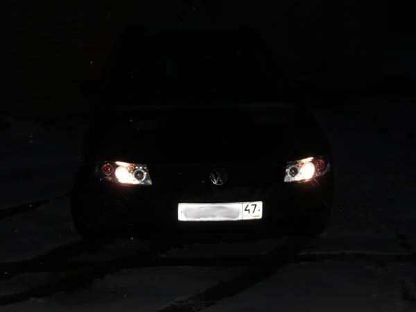

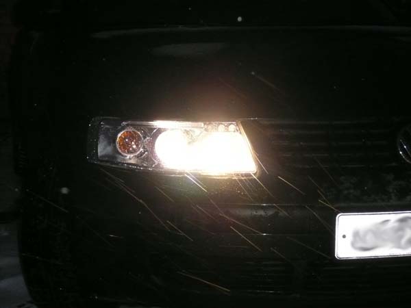

Ну и что в итоге получилось

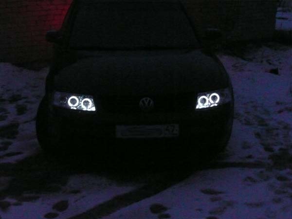

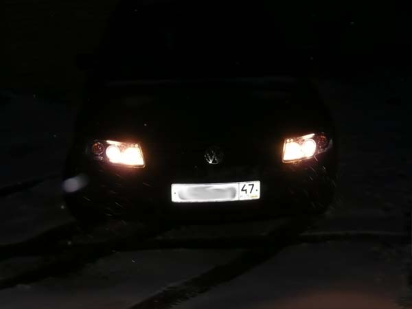

Типа ночные съёмки![]()
Теперь по качеству света. Ночью пока мне не удалось поездить (только в сумерках), но могу сказать точно что хуже не стало. Дальний свет стал однозначно лучше так как теперь он более направленный а не рассеивающийся как в родных фарах, а ближний меньше слепит - линза однако. Лампочки поставил BLUE VISION PHILIPS (в ближний), в родных стояли тоже PHILIPS +50.
