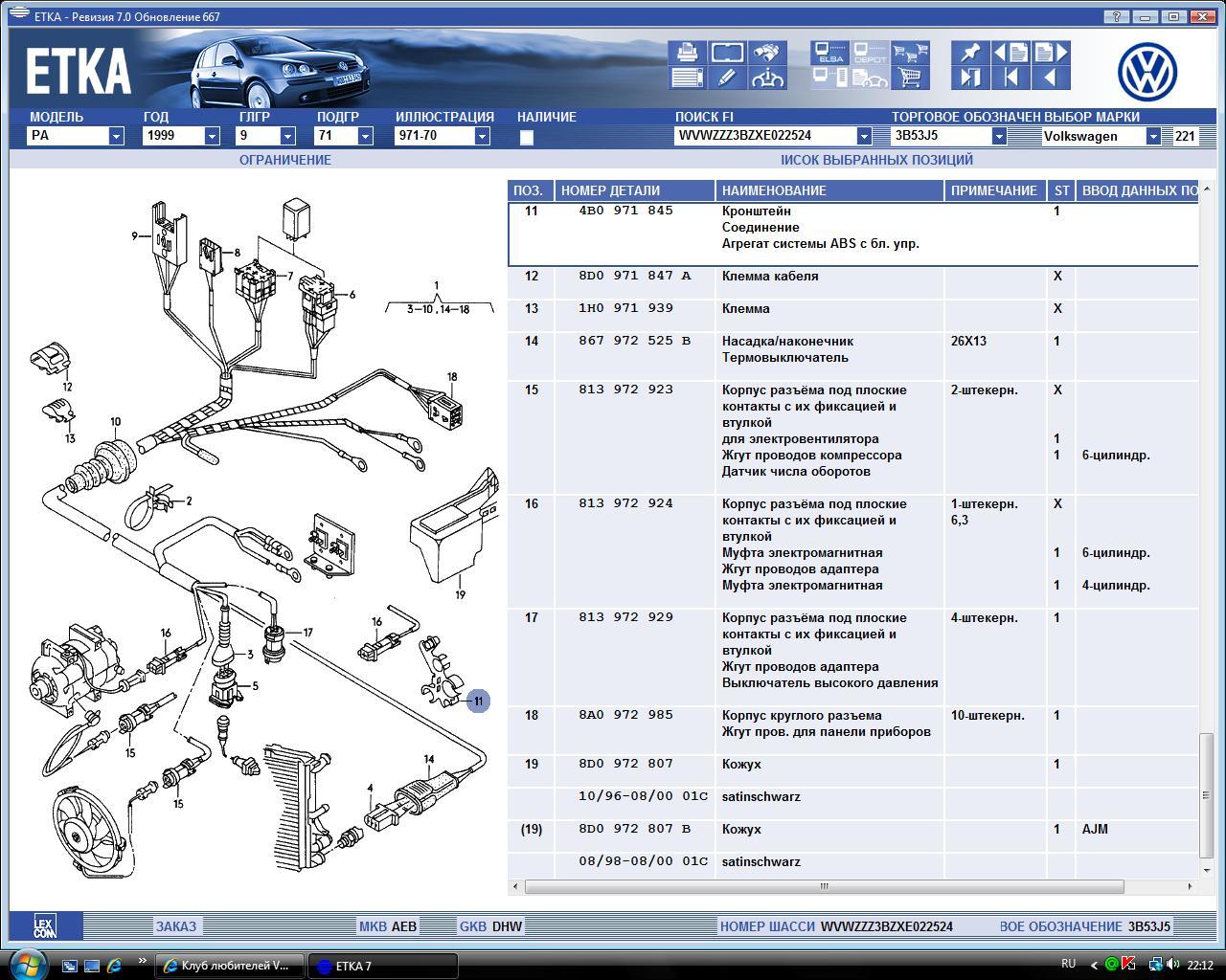

    Цитата Сообщение от pavel1
    заказал под номером 8D0 971 845 BR
    Пришло не то -железка какая-то
    Нужна как на фото выше
    В связи с эти вопрос -как правильно заказать?
    На фото 8D0 971 845
    или
    Цитата Сообщение от lifter
    4B0 971 845
    В Етке по этой позиции,вроде, нет номеров без индекса
    11.03.2006
    8,717
    Получено: 167
    Отправлено: 181
    Заказывай эту 4B0 971 845,та что у ALEX94 снята с производства.
    Skoda octavia 2.0TDI 6DSG

    lifter
    Понятно, спасибо
    11.03.2006
    8,717
    Получено: 167
    Отправлено: 181
    pavel1
    Позиция 11
    Добавлено спустя 1 минуту 4 секунды:
    Ой простите за размер
    01.02.2006
    Великий Новгород
    63
    8,002
    Получено: 817
    Отправлено: 1,016
    lifter
    Блин, сто раз эту картинку смотрел, а рогатину не замечал
    да просто номер сменился походу, рогатина то та же
    6,382
    Рогатина немного другая, в ней на одну "дырку" больше .
    Себе меня, встала как родная.
