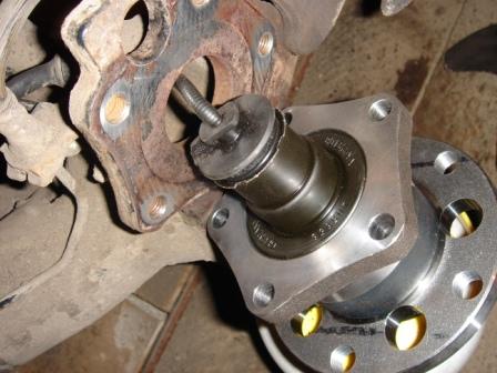

    и почему ты упорно не хочешь спрашивать это в "профильной" теме???
    проверить проводку, проверить "посадку", не поможет - менять...
    расположен в центре ступицы колеса (изнутри) - вот эта "черная" штука на толстом проводе...
