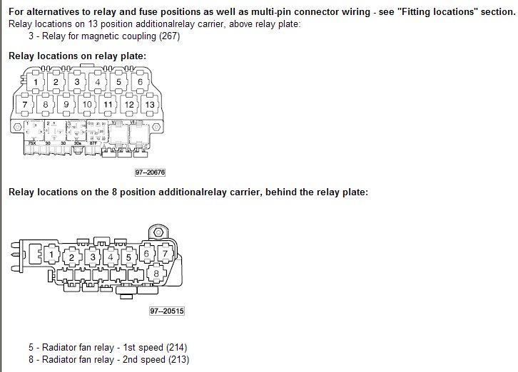

    Провел самодиагностику - Клима показала ошибки - 318 "Датчик давления в контуре климатической установки-F129" и 30b "датчик температуры наружнего воздуха-G17". Чего за такое, хз....
    Сегодня давление в системе проверяли - сказали аж много....
    Вентилятор кондея напрямую из фишки около бачка для ГУРа подсоединили - работает.
    Либо реле либо датчик давления.
    Подскажите номера датчика и реле для заказа запчастей.
    Также - подскажите где эта реле стоит (где и предохранители, да?), как она выглядит и где стоит, что на ней написано.... попробую с другого Феди снять и поставить, проверю.....
    Также мастер сказал, что сейчас кондей включать не наддо, а то давление, как он замерял, сильное - может и трубки лопнуть....

    Спасибо... ну а реле... реле где и как оно выглядит....
    Добавлено спустя 1 минуту 58 секунд:
    компрессор-то у меня работает, но хреновенько бывает.....
    Вентилятор не работает....
    Добавлено спустя 3 минуты 27 секунд:

    Вообщем, не буду пересказывать проблему (указана выше).
    Вообщем хотели на СТо мне поменять вентилятор - я в штыки, уже заказал датчик давления фреона. А сегодня сам почитал форум и поехал к знакомому на местную станцию - открутил панель под рулем и проверил предохранители и О ЧУДО - один 40 амперный был сгоревший... Я его поменял и ВУАЛЯ. Вентилятор включается и даже выключается когда надо!!!!!!!!!
    ЗЫ: на СТО говорил чтобы проверили реле и предохранители, - сказали что все в норме...... Как я их сделал!!!!!!!
    Спасибо ФОРУМУ огромное!!!!! готов некоторую сумму съэкономленных денег на развитие форума скинуть , но это в другую тему, сорри....
    Я ТАК РАД!!!!!! ВСЕМ величайшее СПСБ!!!!!
