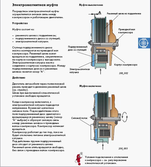

    Чтобы не создавать новую тему, хотел спросить, как компрессор подключается к вращению шкива, который крутит ремень, когда, к примеру, с econ'a переходишь на auto при рабочем моторе.
    У меня небольшой стук\толчок ощущается по кузову и обороты немного приседают, я так понимаю это нормально? Там что-то аналогичное вискомуфте?
    ни чего критичного
