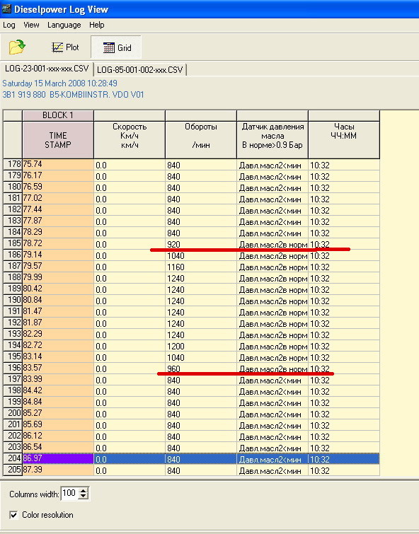

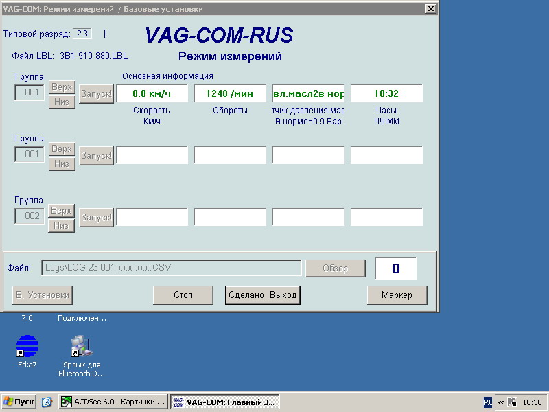

    Цитата Сообщение от lifter
    Может просто глюк датчика или проводки.
    Маловероятно
    Подумал вот о чем
    В приборке при подключении Vag-Comа в 1 группе есть сигнал по датчику давления (3 окно).
    [code]1,0,Основная информация
    1,1,Скорость,Км/ч
    1,2,Обороты
    1,3,Датчик давления масла,В норме>0.9 Бар
    1,4,Часы,ЧЧ:ММ[/code]
    Известно, что лампа масленки включается при оборотах свыше 2000 и низком давлении масла (контакт датчика замкнут). Такова логика засветки.
    А в окне изменяются ли показания от датчика (замкнут, разомкнут) при включенном зажигании, при пуске движка и при прогазовке (более 2000). Если да, то можно по оборотам отследить срабатывание датчика и косвенно оценить давление (если принять уставку датчика 0,9, к примеру).
    Кто нибудь наблюдал это?
    Хочу проверить
    01.02.2006
    Великий Новгород
    63
    8,002
    Получено: 817
    Отправлено: 1,016
    Сегодня проверил!
    Теория с практикой сошлись
    Подключаемся Vag-Com к приборке и наблюдаем за состоянием контактов датчика. (Тож 85 град.)
    У меня -на ХХ датчик не сработал, т.е.давление ниже уставки, контакт замкнут. В тазе лампочка бы уже горела
    Немного добавил обороты -датчик сработал. Точка срабатывания 920-960 об/мин (см таблицу)
    Если грубо принять уставку датчика за 1 bar, то на моем движке на ХХ давление масла менее 1 Насос поменян недавно.
    Вот бы сравнить результаты с кем-нибудь
    Кто готов выложить свой замер?
    ЗЫ Данная процедура, имхо, однозначно определяет работоспособность датчика давления масла. Всяческие предположения его глюка отпадают
