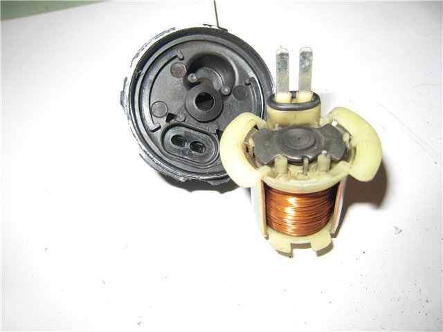

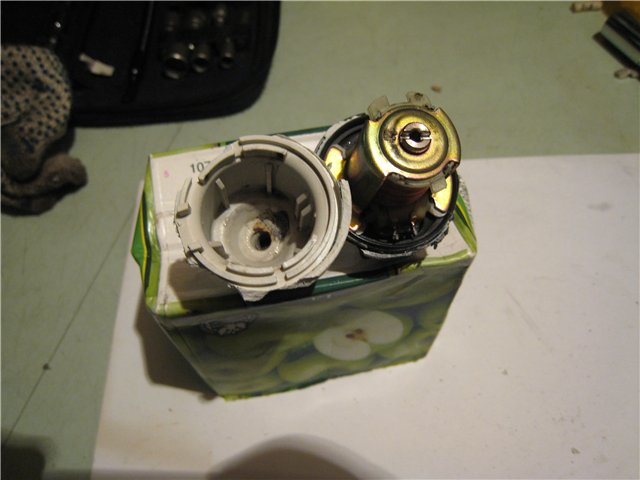

Скажите кто знает, что за регулировка внутри клапана продувки адсорбера, который щёлкает???? и что им регулируется
| Получено: 53 Отправлено: 4 |
deni 911
Мил человек, а про что речь? Про космический корабль?
У меня на авто клапан неразборный, где ты увидел регулировку?

Клапан который под капотом около воздухана, сними патрубок который идёт с адсобера к клапану и посмотри в отверстие клапана и увидишь там типа жиклёра, и под отвёртку пазы, я крутил он выкручивается и вкручивается, а что регулирует не понимаю!!!!Сообщение от Son@r
deni 911
| Получено: 817 Отправлено: 1,016 |
Регулируется на заводе на максимальное усилие притягивания сердечника. Крутить не нада.Сообщение от deni 911
ам типа жиклёра, и под отвёртку пазы, я крутил он выкручивается и вкручивается, а что регулирует не понимаю!!!!![]()
Типо шутко?Сообщение от deni 911
чё сходил разобраЛ???![]()
Да, разбирал в ноябре 2007![]()
Тут
1. Купить новыйСообщение от deni 911
как правильно выставить теперь?
2. Подать 12 В на катушку, подключить воздух к входному штуцеру клапана (сторона электроразъема), например, от шинного компрессора (макс. давление до 1 Bar). При подаче напряжения -воздух через клапан проходит, при отключении-воздух отсекается, если пропускает-подкрутить упор сердечника, возможно поможет, имхо, там не требуется тщательной настройки.![]()
