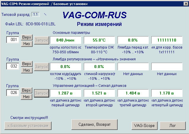

    Промежуточные выводы по измерению сигнала детонации.
    1. Сигнал с датчика детонации непосредственно не влияет на коррекцию УОЗ, по крайней мере, на ХХ.
    Предположительно коррекция УОЗ рассчитывается на основании оценки нагрузки на валу и режима движения (ускорение, торможение) по составу топливной смеси, оборотам, положению ДЗ, … и корректируется сигналами датчика детонации.
    2. Полагаем, что 1 датчик измеряет детонацию в 1 и 2 цилиндрах; 2 – в 3 и 4, соответственно. Измерение сигнала с датчика происходит в момент подачи искры.
    3. Повышенный уровень измеряемых значений или большая дельта в одном, двух или трех цилиндрах могут быть вызваны:
    - а) коррозией контактов и ослаблением крепления датчика, что должно проявляться одновременно для 1 и 2 цилиндров (или 3 и 4, смотри пункт 2);
    - б) ослаблением крепления агрегатов, которое должно сопровождаться резонансным явлением и соответственно измеряемая детонация должна зависит от оборотов двигателя;
    - в) предположительно увеличенными зазорами в системе поршень – палец – шатун - коленвал.
    - г) предположительно неисправностями свечи, катушки, в.в. провода;
    - д) предположительно неисправностями форсунки.
    4. Поскольку клапана закрыты, а гидрокомпенсаторы нагружены в момент измерений, стучать они не могут. А когда они стучат, напряжение с датчиков не измеряется (см. пункт 2).
    5. Для любителей осциллографа: синхронизацию берем через индуктивный или емкостной датчик с в.в. провода 1 свечи (аналогично стробоскопическому датчику УОЗ), а на вход подаем сигнал со штатного датчика или (если не хватит чувствительности) с самодельного и … может что-то увидим. Для того чтобы не блудить в потемках, желательно знать принципы работы VAG-тестеров. Кому что известно - излагайте.
    Уважаемые, опровергайте и дополняйте эти промежуточные выводы рассуждениями и опытом с целью разработки методики поиска неисправности по детонации.
    P.S. Критерий неисправности - постоянные ошибки детонации, а все приведенные выше измерения укладываются в норму …

  6. #46
    Что-то всё затихло...
    Подкину дровишек.
    Вот так выглядят сигналы с датчиков детонации на холостом ходу
    [pic]6946[/pic]
    При этом аддитив -0,8%, мультипликатив 0%.

  8. #48
    Цитата Сообщение от lw
    У меня ровнее
    У меня тоже бывает ровнее.
    Но болтает...

    Чубук
    Померимся
    Мои замеры
    ЗЫ Еще не прогрет

    А вот так это выглядит на графиках
    [pic]6951[/pic] [pic]6950[/pic]
  19. #59
    04.02.2007
    68
    317
    Получено: 7
    Красиво!
    Мои зависимости-закономерности на ХХ и газуя похожи, только первую скрипку играет второй цилиндр.
    Дмитрий! Удовлетвори при случае любопытство. Сделай графики на холодном и горячем движке.
  20. #60
    Считай, что половину уже удовлетворил
    Эти на горячем.
