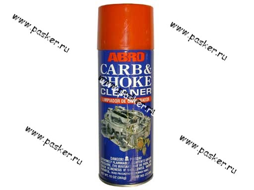

    Цитата Сообщение от Чубук
    Насчёт жижи лучше к lw.
    Аэрозольный очиститель карбюратора ABRO за 100р в любом тазмаге я использовал.
