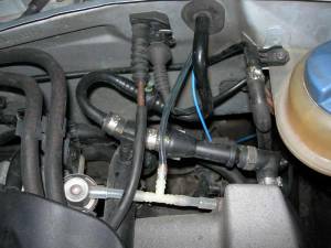

    на фото - толстая трубка перпенидкулярно голубому проводу - это он и есть...

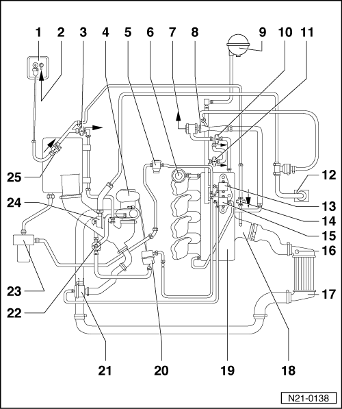

    вот схема...8 - эжекционный насос...в него сбоку входит трубка ВКГ ( внутри - сопло, поток подается на впускной коллектор)..в другую сторону (7) - ваккуумный усилитель тормозов..
