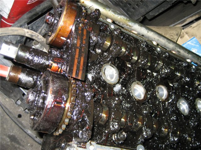

    Всем привет!
    [pic]6782[/pic]
    [pic]6784[/pic]
    [pic]6785[/pic]
    [pic]6786[/pic]
    [pic]6787[/pic]
    [pic]6788[/pic]
    [pic]6789[/pic]
    Крышку и пластиковый "антиразбрызгиватель" отмыл солярой, отверткой и металличсекой кистью до блеска. В движок лезть с грубыми инструментами неохота, а по-хорошему тряпкой с солярой и карбклинером не отмывается. Посоветуйте что делать , и стоит ли вообще что-то делать. Есть ли смысл снимать картер? Давление масла не мерял, машина зимует в гараже и выехать куда-то на диагностику не получится.

    По теме - мыть движок надо- промывать все, я честно говоря даже и не знаю можно ли это отмыть не сняв гбц, и поддон картера, еще небось масло насос такой же и все масло каналы...
    У тебя видимо масло вообще не меняли...

    Susel, ужас!
    Увидел фотки и прям вспомнился В3. Накатал 200тк и такого не было.
    Историю замен масла и что заливалось - в студию, для назидания.
    Отмыть надеюсь получиться, но поддон снимать скорее прилется.
    И после запускать двигатель как после капиталки, IMXO
    В особо запущенных случаях - полная разборка двигателя

    Что за масло лил?
    Что до тебя лили?
    18.05.2007
    Россия, Череповец
    94
    Судя по истории обслуживания, фашисты меняли масло на 76 ткм (лили 0w30, марка не указана) и на 102 ткм (5w30), может и еще када меняли но это в историю не попало. Я за полгода езды и за 9 ткм 2 раза заливал Кастрол Магнатек 5w40. Сейчас планирую Ликви Молли Оптимал 5w40 залить. Мыть или не мыть - вот в чем вопрос!

    Интересно, а что повлияло на такой переход с 0-30 на 5-30
    Опа, опять Кастрол
    Добавлено спустя 2 минуты 26 секунд:
    Susel
    Судя по такому кол-ву гОвнов, я бы помыл.

    Цитата Сообщение от Максимка
    Опа, опять Кастрол
    Да вопросы по Кастролу остаются.
    Мыть! Отмачивать и мыть, мыть до полной победы.
    Потом померить давление, и поначалу масло менять почаще.
    Твой допуск 502.00
    Passat variant ADR (газ), МКПП, есть приспособы для сжатия ГНЦ, замены МСК, вкручивания заднего ТЦ

    толком все рано без снятия и разбора не отмоешь, ну протрешь распредвал и крышки р/в тряпочкой и что дальше?. Оно тебе надо? Расход масла е? Подтеки? Давление масла? Если все в норме, то и не мешай мотору работать.
    Я бы не стал трогать.
    А ты можешь гарантировать, что завтра недомытые отложения не соберуться где-нибудь на изгибе или сужении?
    я юзаю кастрол давно, под клапанной крышкой чисто как в хирургии...

    Son@r
    предлагаешь разобрать исправный мотор?
    Добавлено спустя 1 минуту 18 секунд:
    Susel маслице меняй почаще и все будет нормуль.
    Твой допуск 502.00
    Разум подсказывает закрутить крышку на место и просто менять чаще масло. Душа требует разобраться до конца и не бросать. Вопрос: а что будет если не мыть? Можно подробнее технологию промывки и отмачивания? Поиском нашел это:
    "А можно так:
    1. Изготавливаем смесь: 50% бензин, 50% салярка в колличестве 12-15 л.
    2. Покупаем 3-4 канистры канистры промывочного масла.
    3. Покупаем 2-3 канистры русской ситетики (что-бы не угарать на лишние деньги)
    4. Покупаем 2-3 масляных фильтра.
    5. Покупаем динамометрический ключ.
    Далее:
    а1) Сливаем масло, заливаем промывочное, заводим, ДВС работает 5 мин на ХХ.
    а2) Сливаем. Заворачиваем пробку ДИНАМОМЕТРИЧЕСКИМ КЛЮЧЕМ С СООТВЕТСТВУЮЩИМ УСИЛИЕМ, т.к. эту процедуру придется проделывать многократно, то перетяжка сливной пробки может привести к убиванию резьбы.
    а3) Заливаем приготовленую согл. п1. смесь до заполнения мотора полностью.
    а4) Сливаем 2-3 литра.
    а5) Раскачиваем машину (чтобы смесь "бултыхалась внутри мотора)
    а6) Оставляем отстояться на ночь.
    б1) Сливаем смесь, выворачиваем свечи.
    б2) Заливаем промывочное масло, крутим стартером 2-3 раза по 20-30 секунд.
    б3) Сливаем промывку.
    б4) Снимаем поддон и КК, чистим их и маслоприемник, собираем обратно.
    б5) Отсоединяем с обоих концов подающую масло трубку турбины - промываем карбюркой, продуваем компрессором.
    б6) Меняем масляный фильтр, ставим на место свечи, заливаем русскую синтетику и катаемся на ней 1 день (100 км)
    в1) Сливаем русскую синтетику, заливаем промывку, ХХ на 5 мин.
    в2) Замена фильтра, заливаем русскую синтетику.
    в3) Кактаемся 3-4 дня или 500 км.
    г1) Сливаем русскую синтетику.
    г2) Замена фильтра
    г3) Заливаем нормальное (мы льем Кастрол) синтетическое масло.
    г4) Катаемся 3-4 т. км.
    В конце и в начале каждого этапа обязательно котнроль давления масла"
    Афтар к сожлению не сохранился...
    Но ведь это же жесть как она есть! Неужели нет более либеральных методов?!

    Susel
    к слову... у меня после промывки провернуло вкладыши на такомже моторе.
    Но это так, к сведенью... просто совпадение.
    п.с. ни к чему не призываю. (мое ИМХО)

    Susel
    нафик такие сложности? Я бы просто менял масло почаще раза три, а потом залил бы лавр и пятиминутку.

    Может опять присадки?
    Уж больно выдающийся результат, для паси просто выставочный!
    Такую фигню доводилось видеть только на волгах, но там не было
    ярко красного налёта.
    залить ацетона вместо масла и
    ...потом машщину в копровый и в автосалон за новой
    по теме: тоже хотел было лезти туда.. но что то в ходе этого обсуждения у меня все меньше и меньше желания...всеравно собираюсь уменьшить интервал смены масла тыщ до 7-8.. можт оно и почище будет...
    ПС: залито ликви моли синтоил хайтэк 5в40 100 км назад...

    Я бы почаще менял маслице и все.То что на пластмассовом кожухе не смывается маслом.А на распредвале просто цвет и все.
    А ты не боишься что при ударной дозе промывки это гумно не начнет кусками отваливаться?
    криминал когда так
