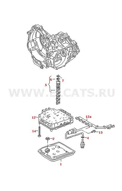

    это клапан N94 - управляет муфтой блокировки ГДТ...расположен в ряду гидроклапанов в торце гидроблока...при замыкании его цепи АКП работает в аварийном режиме...
    для начала - нужно снимать поддон АКПП, проверять токопроводящую косу ( этакая "лента" с токопроводящими дорожками) к гидроблоку...и проверять конкретно 94-й клапан...не работает - менять!
    и это НЕ разборка коробки.. ....для проверки клапанов - максимум, что понадобится - это снять сам гидроблок...он снимается БЕЗ снятия коробки с машины...
    потом - новая жидкость АКПП + фильтр...
    остальное на коробку не должно влиять...
    (тому спецу НЕ давай ничего с коробкой делать...похоже - он не сможет тебе помочь... )

    собственно - вот как выглядят токопроводящая лента для клапанов ...(номер 12)
    (где 94-й, завтра найду и покажу)
