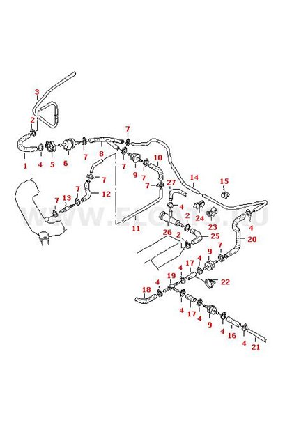

    Cегодня был приятно удивлен состоянием машины , пришедшей из Америки , так понравилось , что проковырялись в итоге 5 с лихуем часов (это не по приколу , действительно не поверилось , что так почти хорошо бывает , искал усиленно косяки) . Отдельный респект диагностам из Автоганзы , не заметившим оторванный у основания шланг в системе вентиляции топливного бака Конечно , ведь для этого крышку надо было снять хотя бы .
    (10) 058133394A hose
    Зафигачил (за отсутствием под рукой каталожного) более надежный колхоз из армированного топливопровода для Москвича , вензелем (надо было фото сделать ). Огорчило одно - гуано под клапанной крышкой , но это уже патология Пендосов . Текущие прокладки натяжителя и клапанной крышки - легкий насморк . И нагар на свечах очень интересный - явно не наш . Даже компрессия почти в норме - 2 горшка из 4. Почти не засранная ВКГ . Прогресс , однако После замены шланга смесь стала вообще идеальная - A +0.2 M - 0
