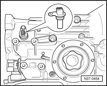

    Подскажите, где находится этот датчик скорости???
    уже третий день лопатю форум
    причина: после снятия и чистки датчика положения коленвала
    стрелка спидометра периодически живёт своей жизнью и вылезла
    16885 - Датчик скорости движения автомобиля: недостоверный сигнал
    P0501 - 35-10 - - - Спорадическая
    по советам надо проверить разьём подключения этого датчика, НО никак не найду где он находиться
    13.04.2005
    22,541
    Получено: 14
    на корпусе коробки справа-сверху..
