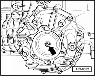

    Господа, был бы благодарен если бы на каком-то фото или рисунке ткнули пальцем где эта пробка на АКПП?

    Oleg_Zh
    для 5-ти ступенчатой коробки, пробка дифференциала - сбоку перед правой полуосью -
    справа от стрелки - большая гайка рядом с краем фланца..

    1967s
    Благодарю, все четко и понятно.

    1967s
    Извините за назойливость, но обсмотрел с ямы все, что можно было увидеть в нижней части коробки, а такого вида как на картинке не нашел.
    Подскажите с какой стороны смотреть.
    это вид сбоку - ПРАВОЙ стороны 5-ти ступенчатой АКПП в месте крепления правой полуоси...
    на картинке полуось отсутствует....реально внутренний шарнир привода прикручен как раз к фланцу ( там, где стрелка)...

    1967s
    Благодарю.
    Если я правильно понял, то стрелка указывает на место крепления привода правого (пасажирского) колеса.
    А сама пробка находится над надписью А39, на уровне штока, на который указывает стрелка.
    Извините за дотошность, но хочу все четко выяснить.
    верно
    да...

    Oleg_Zh
    Вот тебе ещё одно наглядное пособие
