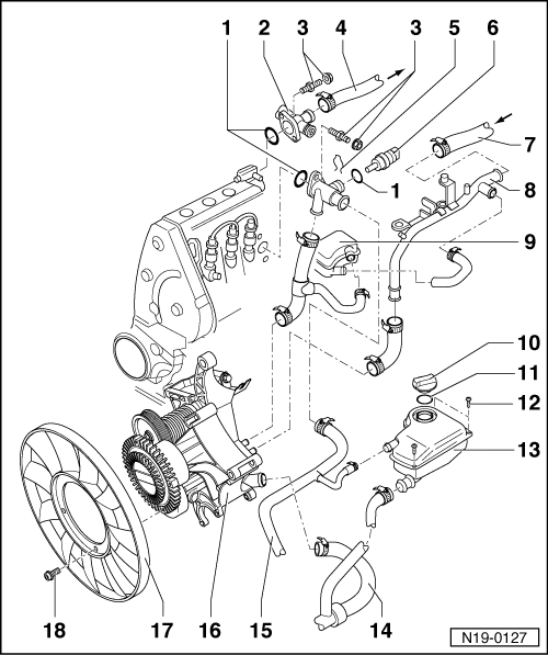

    Цитата Сообщение от Micro
    двига AFN 1,9 Дизель
    машина когда стоит на холостом ходу при - от25 до 35 то она начинает остывать
    дизель при таком "минусе" на ХХ конечно будет остывать...это совершенно нормально...
    вискомуфта что это такое ?
    это то, на чём установлена крыльчатка вентилятора..
    .имеет два состояния - разомкнутое и замкнутое...
    в разомкнутом состоянии передает небольшой "инерционный" вращательный момент на крыльчатку и она не спеша крутится...
    при повышении температуры двигателя больше рабочей - замыкается жестко и начинает передавать крыльчатке максимальный момент от коленвала мотора...
    вентилятор начинает крутиться со скоростью оборотов двигателя...
    в двух словах так...
    вот картинки - чтоб понятнее было...17 - крыльчатка вентилятора ...правее - ребристая круглая штука ( номер 1 на второй картинке) - это и есть вискомуфта...
