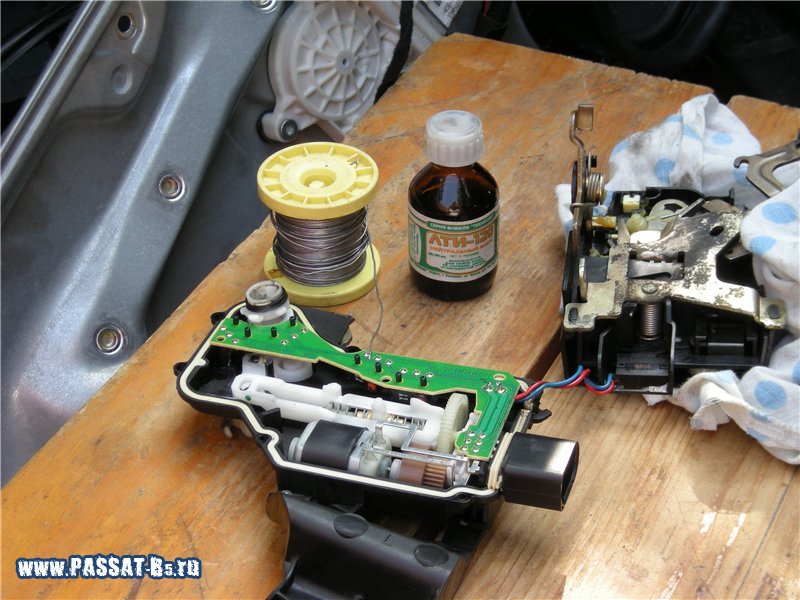

    К сожалению, это не так, я специально проводил эксперементы. При провороте бабышки в замке идёт одновременное нажатие на концевик и механическое отпирание замка. Вероятно так сделано на случай обесточивания бортовой сети.
    Заманчивая идея обезвредить личинки перерезав всего один/два провода, но, к сожалению, она не работает.

    Скинь клему с аккумулятора и на ура откроешь/закроешь дверь ключом. Если уж лечинки убирать, то и замки "подработать" надо.
    Добавлено спустя 11 минут 14 секунд:
    Абсолютно верно
