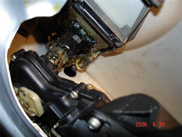

    Разобрал замок
    и по ходу открутил лишнее - на электрической части (там где моторчик стоит) открутил снаружи винт который держит кучу рычагов - (вроде два металических, один пластмассовый и пару пружин)
    разобрал - а собрать не получается
    помогите фоткой этой части замка
    Добавлено спустя 2 минуты 57 секунд:
    хотя вот кое-что нашел
    http://auto.lucky3d.ru/images/photo12.jpg

    Цитата Сообщение от lw
    Кто в конкурсе фото замка победил?
    Так у тебя щедевр
    А такого ракурса нету

    pavel1
    27.11.2007
    Россия, Ярославль
    428
    pavel1
    вот именно такой ракурс и нужен был, но вроде все собрал как надо (снаружи)
    но вот терзают меня смутные сомнения насчет внутренней части
    вот то что внутри - часть которая "шпингалет" должна двигать - как она выглядит в сборе
    потому как у меня сейчас шпингалет не закрывается электронникой
    рычажек двигается вдоль ... ну вобщем паралельно оси электродвигателя
    вобщем ищу фотку внутренностей электрической части замка стороны которая напротив "ключа"
    а то кроме того что "шпингалет" не работает, так я его еще и три или четыре раза снимал/устанавливал (то провод забуду подключить, то еще чего)

    Цитата Сообщение от RomaH
    ....но вот терзают меня смутные сомнения насчет внутренней части
    рычажек двигается вдоль ... ну вобщем паралельно оси электродвигателя......
    Я вот тоже замок разбирал-собирал раза 4 и всё нормально было даже внимания на эти тяги-рычажки, изнутри которые, не обращал. А на 5-й собрал неправильно. Фотки, к сожалению, нет но, если на пальцах.... Смотри ту половинку корпуса не на которой плата с движком остаётся, а другую, на которой вся кинематика. Там есть "планка", которая поступательно ходит (и, если не ошибаюсь, напрямую от движка) и "сектор" к которому тяга с кнопкой("шпингалет" ) крепятся. Так вот ИХ надо ПРАВИЛЬНО СОБРАТЬ. "Папу" "планки" чётко в "маму" "сектора" (или наоборот, не помню ) В общем, если внимательно посмотришь, сам поймешь как надо собрать. Без вариантов. Иначе, будет только открывать, как у тебя. Пробуй....

    не, нужна фотка

    06.01.2008
    Беларусь, Брест
    60
    Самое главное, при ремонте замка, это: после соединия механической и электрической части замка, надо, не устананливая его на дверь, подключить тросик, кнопку, эл. разьем, взять отвертку(или руками(если пальцы крепкие и нетолстые)) защелкнуть ту часть которая защелкиваесся закрытием двери, и проверить как он открывается кнопкой и 2-мя тросиками. Если замок после закрытия ни кнопкой ни тросиками не открывается, значит неправильно соединены механическая и электрическая части. Как их правильно соединить, писал lw, в статье по ремонту. У меня только со второго раза получилось, хорошо что проверил.
