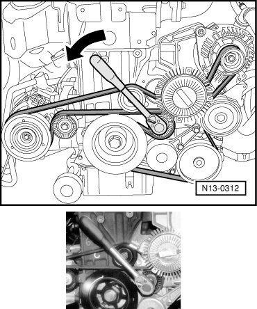

    Вчера слетел ремень привода вспомогательных агрегатов. Двигатель AGZ 5VR редкий, литературы Болт!!!
    Как поставить новый беспонятия и есть ли смысл менять ролик? Помогите советом (((Может у кого схемка найдется(((
    dya
    Не такой и редкий мотор. Там у него всего два варианта установки ремня, в зависимости от комплектации мотора. Более подробно есть на пассат-б5 точка ру, там этот мотор любят...
    Взял с параллельного форума volkswagen.msk.ru
    Ребят, кто знает эти способы?
    Неужели не обойдусь без снятия пер. бампера?
    Я уже натянул практически везде, вот только не могу натянуть на генератор. Тугой сЦукО! И натяжной ролик не поддаётся, жесть
    Ослабил чуток крепления генератора - остаётся какой-то сантиметр натянуть.
    Что делать?
    1 - генератор
    2 – ремень поликлиновой
    3 - антифриз
    4 - гур
    5 - натяжной
    6 - двигатель
    7 - направляющий
    8 - кондиционера
    9 - направляющий
    10- охлаждение радиатора
    способ один из Elsa
    Удалите вентилятор радиатора из муфты вязкости. Поверните натяжной ролик в левую сторону (стрелка), пока натяжение
    ребристого ремня не уменьшеться. Удалите ребристый ремень.
    Проверь, везде ремень хорошо лег в канавки шкивов

    tecro
    1) Для чего удалять вентилятор из муфты вязкости, и как??
    2) "Удалите ребристый ремень" Мне же его натянуть надо... Или это просто нужно для ослабления натяжн. ролика?!?
    3) На сколько там ключ (в натяжном ролике) не написано там, а то фиг подлезу?
    А с ним подлезешь?
    именно
    на 16

    Максимка
    У нас почти одинаковые моторы, я имею ввиду не ремонтопригодные, я менял ремень генератора со сдвигом морды.А иначе туда сложно долезть.

    tecro
    Ой как дооооолго могу рассказывать
    Ну, а что там собственно...
    Главное ремень просунуть под самый низ, т.е. под шкиф коленвала, далее под ГУР, натяжной, кондей, помпа, затем на генератор тянем только под вискомуфтой (т.к. её вентилятор плотно контачит с радиатором и просто накинуть ремень на гену не получится никак).
    И вот, чтобы ремень натянуть на гену нужно, как советовал tecro, накидным прямым ключом на 19 отвести натяжной ролик влево (это, скажу я вам, ещё тЕ танцы с бубном, т.к. ключ желательно иметь подлинне, а не обрубок длинной в 15 см. ), сам ролик расслабляет ремень и с богатырской силой мы накрываем-таки гену.
    Ну и последнее, всё уже почти на месте, за исключением ролика №9, именно его то я и заказывал. Остаётся только всё той же силой приподнять ремень в том месте повыше, прикрутить ролик № 9, и ВСЁ.
    Проверяем чтобы все ролики попали в канавки и наконец-таки заводим машинку.
    Машинка работает на удивление тихо, ведь ролик, кот. раньше шуршал и которого скорее всего клинило, заменён.

    imho, проще перевести морду в сервисное состояние, на что уйдет не больше часа времени и спокойно все поменять. У меня при пробеге 60Ккм. заклинил ручейковый ролик и ремень разобрался по ниткам. Не имея большого опыта общения с техникой, по литературе разобрал морду, заменил три ролика, помпу и ремень. Менял все ,чтобы не делать одну работу дважды.
