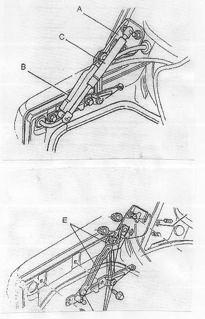

    Вот по этому поводу TPL есть
    Описание неисправности
    Затруднённое открывание/закрывание крышки багажника, крышка не открывается/закрывается самостоятельно до конца, а остаётся стоять в любом положении.
    Причина
    1. В результате слишком большой толщины деталей шарниров, после их соединения клёпкой в шарнирах создаётся повышенное трение/сопротивление движению.
    2. Коррозия деталей шарниров увеличивает момент трения и затрудняет открытие и закрытие крышки багажника.
    Решение в условиях производства
    Клёпанные соединения были переведены с оцинкованных поверхностей на лужёные.
    с 04.2002, номер шасси 3B2 E 419 000
    с 04.2002, номер шасси 3B2 P 359 300
    Решение в условиях сервиса
    Для восстановления лёгкости хода шарниров и их защиты от коррозии необходимо, как описано в ⇒ “ Руководстве по выполнению работ” , нанести на их поверхности универсальную аэрозольную смазку № G 000 115.A2 - (аэрозольный баллон 200 мл).
    • Замена шарниров, а также газовых амортизаторов не допускается!
    • Необходимо выполнить только ремонт без замены деталей в соответствии с руководством по выполнению работ !
    Руководство по выполнению работ и иллюстрации
    • Открыть крышку багажника.
    • Снять кожух (B) шарнира крышки багажника (A), с обеих сторон, при наличии.
    • Снять правый и левый газовые упоры (C).
    • Нанести универсальную аэрозольную смазку (№ G 000 115.A2) в области всех 4 осей (D) рычагов шарнира (E) с каждой из сторон (слева и справа).
    Для точного нанесения смазки на распылительной головке аэрозольного баллона следует установить насадку-трубку. Перед нанесением смазки баллон встряхнуть примерно 5 раз. Баллон нельзя встряхивать слишком часто или слишком интенсивно, т. к. в противном случае в распыляемом масле может образоваться пена, снижающая его способность к проникновению. Для того чтобы универсальная смазка могла проникнуть между трущимися поверхностями шарниров, они должны иметь температуру не ниже 30°C. При недостаточной температуре окружающего воздуха смазываемые области шарниров перед нанесением смазки следует прогреть до температуры примерно 30 - 40°C с помощью фена.
    • Закрыть и вновь полностью открыть крышку багажника примерно 15 раз. После этого вновь нанести аэрозольную смазку на все оси шарниров и вновь открыть и закрыть крышку багажника еще примерно 15 раз.
    • Весь указанный цикл работ по смазке шарниров необходимо повторить не менее 3 раз, чтобы обеспечить достаточную лёгкость работы шарниров в течение длительного времени и их защиту от коррозии.
    • Очистить шарниры и детали кузова от лишнего масла / брызг масла.
    • Установить ранее снятые части на место
