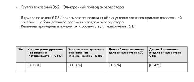

    G97
    А не 79? Надо посмотреть 62 группу
    [code]62,0,Регулирование оборотов – Электронная ДЗ
    62,1,Сигнал угла открытия ДЗ 1 G187,3-93 %
    62,2,Сигнал угла открытия ДЗ 2 G188,97-3 %
    62,3,Педаль акселератора G79,12-97 %
    62,4,Педаль акселератора G185,4-49 %
    [/code]

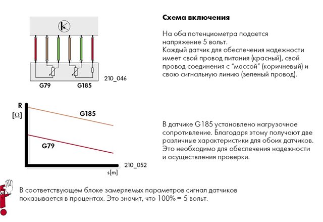

    Цитата Сообщение от Ed
    18047 Датчик положения педали акселератора G97+G185. Недостоверный сигнал.
    Други, подскажить, шо цэ такэ?
    если с проводкой к модулю педали и разъемом всё в порядке - это значит - замена педали газа...

    Ed
    Плохо будет, если второй датчик тоже глюканет
