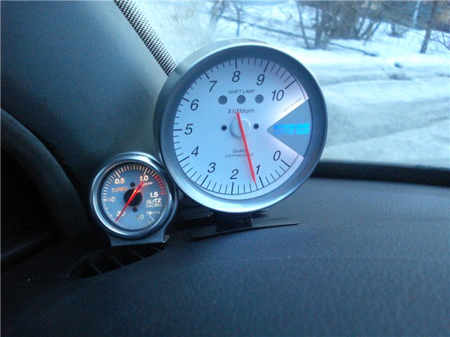

    Вот заколхозил себе вчера:

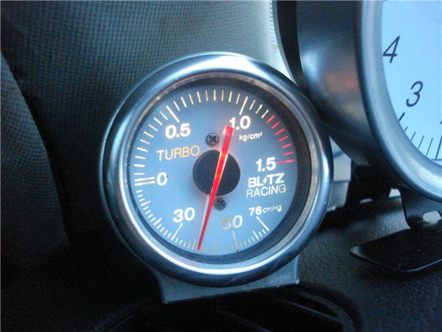

    1. давление наддува

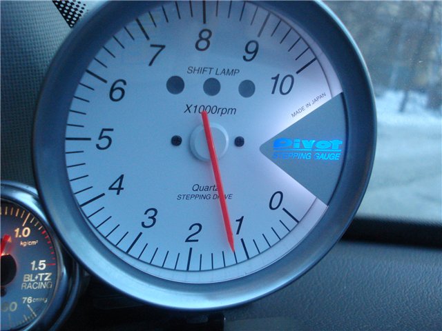

    2. тахометр с шифт-лайтами
    3. ну и собственно оба вместе
    В установке ничего сложного нет, все делается своими силами буквально за час, может, чуть больше (холодно, однако).
    Про установку датчика давления наддува не буду рассказывать - есть статья http://www.passatworld.ru/index.php?optio ... &Itemid=27 - собственно добавить нечего. Единственное, плюс я подключил не к сине-серому, а к серому проводу.
    Про тахометр: прокладка проводов идентична прокладке трубки для датчика давления.
    Поскольку сигнал оборотов с мозга взять нельзя в Пассате, тахометр подключается к катушке зажигания.
    К катушке идет 4 провода, подключаться надо ко второму (они пронумерованы) - это сигнал с ЭБУД.
    Еще, нюанс, не знаю, как в других тахометрах, но, поскольку в Пассате система зажигания с индивидуальными катушками зажигания, нужно не забыть соответственным образом настроить Пивот. Иначе количество оборотов будет в четыре раза ниже реального.
    Вот собственно и все. Теперь за 1000 об/мин до заданного мной переключения загорается одна лампочка, за 500 об/мин - два, а в момент, когда нужно переключаться - моргают все три.

    Вот классная штука. И фотки хорошие молоток. Уважуха тебе.

    xdriver, я так понимаю что манометр показывает превышение над атмосферным, а не абсолютное значение. Кстати, сколько стоит? Тахометр - ИМХО, лишнее.

    рад стараться, если есть вопросы по установке постараюсь ответить.
    CYXOB
    С днем рождения!
    Да, как, по-моему, и все датчики давления, показывает именно превышение. У меня в пике задуло до 1,3 на третьей передаче...
    я брал б/у, поскольку долго искал именно маленький, и не хотел брать "прошпрот" или "аутогаге" (Prosport и Autogauge соответственно). Брал вот здесь:
    subagood.webhost.ru
    стоит 2500.
    Не знаю, видно ли по фотке, но он реально очень малнький, вот он
    http://subagood.webhost.ru/?id=Blitz_Boost_9
    всего 42мм...
    Возможно, мне было интересно его поставить, посмотреть. В принципе, немотря на маленький размер лампочек, они очень бросаются в глаза - не нужно даже взгляд куда-то переводить. Как начинают моргать боковое зрение тут же отмечает.

    может быть, и так. Я тоже долго думал. не купить ли мне просто шифт-лйты, но тут попался новый Пивот по вкусной цене и я не устоял.
    Да, штука спорной функциональности. но мне, например, при отжигах удобно - совсем не нужно отвлекаться от дороги. Честно - удобнее.
