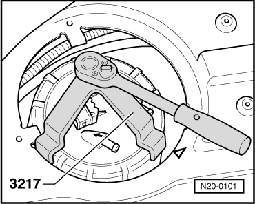

    Вот то что тебе нужно брать

    Извлекая насос из корпуса (картинка выше) нередко ломаются крепления насоса.Именно в таком виде продают насосы OE и сам производительVDO.ИМХО все остальное от лукавого.Чтобы извлечь то что на картинке,просунь обе руки в бак и крути против часовой стрелки (трудно но выполнимо).Удачи.

    Вот это ты из бака должен извлечь.Крутить за другую балду,внешний радиус.То что на картинке отмечено это крепление самого бензонасоса.
