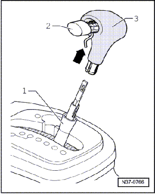

    металическую вставку(поз. 1) тянем вниз - отщелкиваем
    нажимаем кнопку на ручке поз. 2
    пытаемся стянуть ручку (поз.3) вверх (аккуратней без фанатизма -- там тяга пластиковая)
    ставим в обратной последовательности

    Виктор - для автомата тоже самое!!!! ( там элементарно всё)
    ну чтоб совсем понятно стало - вот тебе вместо последней картинки - персонально АКПП
    Отцепить клипсы -1- (2 штуки на каждой стороне).
    – Снять крышку -2- в направлении вверх.
    – Отсоединить разъем -3--стрелка-.
    Вытягивать из ручки е надо.
    И когда будешь снимать селектор, не растеряй магнитики на резиновой пластине.
