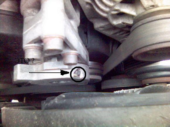

    Привет всем! Очередной вопрос из цикла "Что это за фигня на фото?". Заглянул вот под капот и увидел это... Судя по изломанным краям - так быть не должно... Собственно вопрос: почем это так и чем это грозит?

    не очень понятно - про что ты говоришь? подробнее - чего на фото не устраивает?

    Это натяжитель ремня генератора, вылезла похоже возвратная пружина. Ремень должен строго посредине лежать на ролике, а у тебя свисает-замена несложная, писали

    Паш - может я слепой...
    на первом фото ограничитель ровно посередине паза...что там не так??? (ролик немного перекошен...но при чем тут "кривые края")

    На ролике натяжителя грань которая ближе к движку-блестит, т.е. это говорит о том, что ремень не полностью лежит-"свисает", противоположная сторона дорожки на ролике темная, т.е. там нет соприкосновения ремня. В идеале - на ролике должны быть темные области по краям ремня

    это так...я просто не понял - что имел в виду Мельк, когда писал вот это -
    чего там за края такие "изломанные" - не вижу...

    Я их тоже не увидел, и, может, и не про то пишу

    Похоже речь идет об этом месте

    ну если про это...
    Мельк
    так оно такое и есть в натуре...

    Огромное спасибо за принятое участие! Рад, что так в общем-то и должно быть... Просто меня смутила нижняя грань паза - какая-то она странная, как-будто кусочек отломился.
    ПС А натяжитель, я так понимаю - под замену?
    да, лучше предупредить, чем лечить. Тем более, что предпосылок для этого уже предостаточно.

    Не ну я не понимаю, а чо сним не так?
    Всё вроде замечательно?

    Ну это просто в идеале, но я этого ни у кого не видел.
    Всегда именно так, как на снимке.
    Поправьте если ошибаюсь.
    Найди разницу
    [pic]573[/pic][pic]574[/pic]

    Цитата Сообщение от pavel1
    Найди разницу
    Да конечно тут и говоритьне о чем, но ни на старом ни на новом ролике след у меня, как на первом снимке.
    И судя по следу стёртой краски, ремень всегда проходил со смещением к двигателю.
    Во всех случаях реч про оригинал.

    на фото Мелька - перекос ролика натяжителя...это приведет к обрыву ремня..

    Конечно не много, я вообще не поэтой части, но там где видел...
    Судя по краске, он всегда идёт со смещ., а не после перекоса.

    Судя по фотографии автора темы, краска у него на ролике с рождения, вытерта на одной стороне!!! [-X
    Спорить не буду, но я бы не стал ждать такой ситуации
    Цитата Сообщение от BLACKХРОМ
    В пятницу ехал на дачу,как вдруг перед МКАДом,на дмитровке руль стал тугим,загорелась контрольная лампа зарядки АКБ,ремень понял я,начал прижиматься к обочине,как вдруг мотор заглох Припарковался,открываю капот,ремень генератора превратился в макароны,мля,все ремни менял 7000 км. назад !!! Вызвал эвакуатор,дотянул машину до дому. (двигатель запускать не пробывал) В субботу утром потянул машину в сервис,мол заменить ремень генератора и ехать на дачу,начали разбирать,сняли кожух с ремня ГРМ,а там !!! Остатки ремня генератора затянуло под ремень ГРМ,механик стал в ручную вращать коленвал,он пошел,а затем уперся и ВСЕ!!! Мне сказали,что загнуло клапана и надо снимать головку блока..... Сейчас машина в сервисе,мастер работает 2 через 2,головка еще не снята завтра будет продолжать разбор,я в шоке,не думал,что из-за ремня генератора можно так попасть,да еще и с новыми ремнями!!!
    тема

    Читал эту тему, но не вертся, что новый натяжитель, я уже о своём, сразу может быть кривой.
    Ремень в точно таком же положении, как и на старом.
