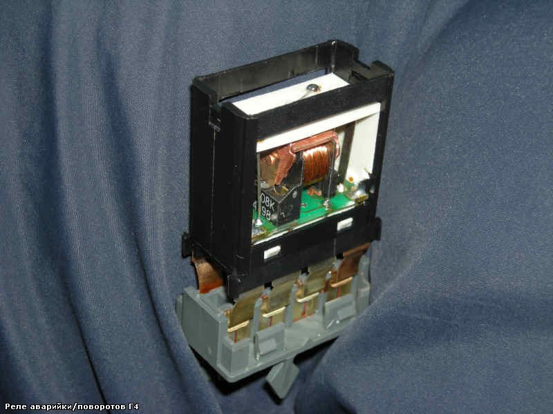

    По умолчанию кнопка аварийной сигнализации не робит
    Перестали работать сигналы поворота или иногда срабатывают, аварийка тож не робит у кого было что то подобное или реле наелось (есть ли способ его реанимации) или в рулевой колонке что то не то???
    02.08.2007
    Россия, Сургут-Краснодар
    17,409
    Получено: 2,516
    Отправлено: 4,977
    Paramount
    есть и способ ремонта в Поиске. Реле в этой кнопке и сидит.

    Читал собственно и хотел узнать проблема в чем:кнопку разбирал контакты вроде ничего не закисли мож колонка по симптомам?

    У меня такое было после долгого стояния с аварийкой, в 9 вечера остался в центре города без поворотников.
    Надо вытащить кнопку аварийки и отлючить её. Я на ночь снял, а утром все заработало как ни в чем не бывало. Почти месяц езжу не вырубаются, но запасную в бардачек кинул.

    похвальное решение я свою разбирал, контакты 0кой почистил, месяцев 8 работает, но запасная как и у vovik в бардачке, симптомы были те же, что и у тебя.

    Контакты реле у меня подгорели. Подогнул, почистил и забыл о проблеме.

    корпус снял легко но далее тупик есть еще 4 защелки но сидят как влитые все разбор наверно закончен если продолжу то кончится ломательством

    я их каждую по очереди аккуратненько тонким ножом расхаживал, разобралось.
    Я вот до такого состояния разобрал - хватило, чтобы все проделать...

    До этого то 2 секунды разбирать вот тут видно 2 светлых защелки они никак вообще или дальше ненадо мучать релюху

    Ну я так справился, протер пропитанной спиртом бумажкой сердечник реле + почистил контакты этого же реле и подогнул ЧУТОК.
    ИМХО ты ее не отпаяв не вытащишь дальше.
    сначала я ее сломаю а потом поменяю
    Нажми на сердечник реле и посмотри доходят ли контакты. Должен замыкаться когда еще до сердечника пластина не дошла совсем чуток.
    А она у тебя хоть щелкает?
    15.11.2005
    Россия, Екатеринбург
    201
    Всем спасибо!!! 3 минуты работы и все работает вообщем контакты уже ослабли я не стал их подгибать вырезал полоску от дисконт карты какого магаза и внедрил на контактами встало как положено нажим стал сильнее вот и все ексист не дополучил 22-23 $
