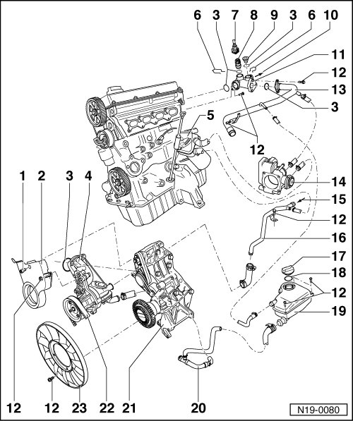

    Не подскажешь в каком месте находится термостат? (было бы идеально с фото) на www.elcats.ru у меня доступ закрыт . "По ряду причин доступ к ресурсу из сетей не принадлежащих России и странам СНГ ограничен."

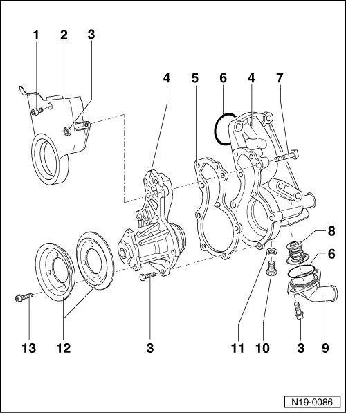

    Позиция 4-водяной насос
    позиция 8 термостат

    tecro
    Спасибо за фотки!
