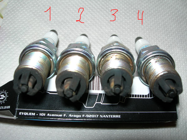

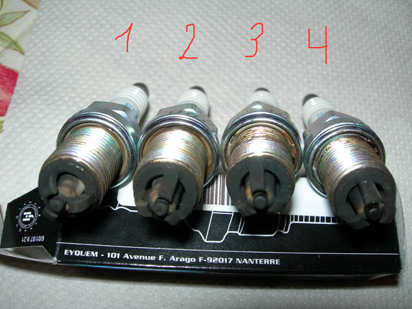

    ДТОЖ пока не стал менять так как нашел сегодня в багажнике возле запаски старый ДТОЖ, наверно предыдущий хозяин сменил его а память не обнулил, вот и висела эта ошибка в памяти. Попробую покататься пару дней потом заново считаю ошибки (ноут одолжил другу).
    Теперь другое. Поменял сегодня свечи, старые были черными и почему-то сильно пахли бензином. что по фоткам можете сказать (для удобства пронумеровал цилиндры)??
    Интересует еще один момент, при разгоне на 1 и 2 передаче после 2200 об.м чувствую уверенный подхват(тапка на половину), но на 3 и тем более 4 и 5 его нет, как ни старался нечего не почувствовал, это нормально??
    сильное переобогащение...виноват может быть как раз ДТОЖ...
