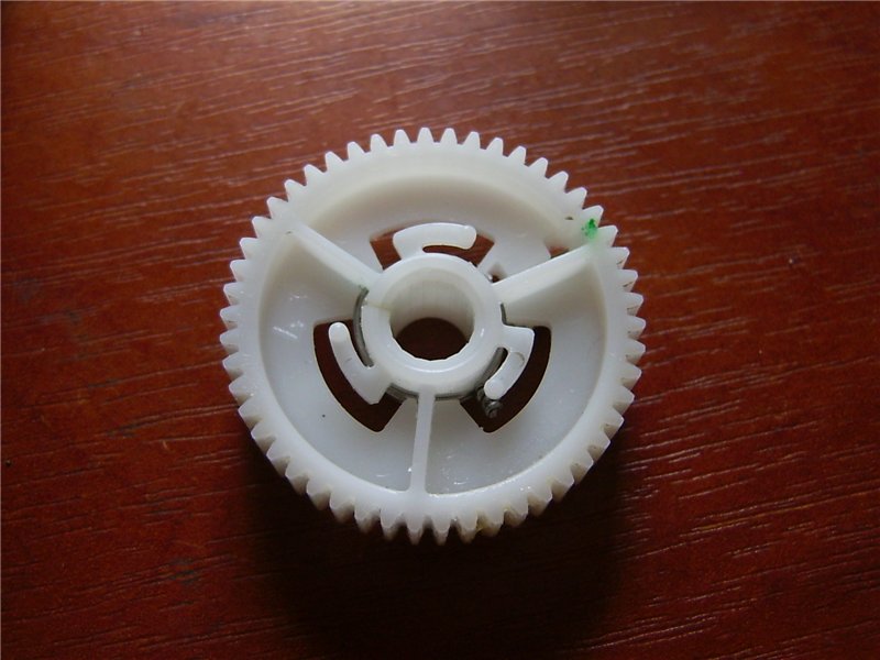

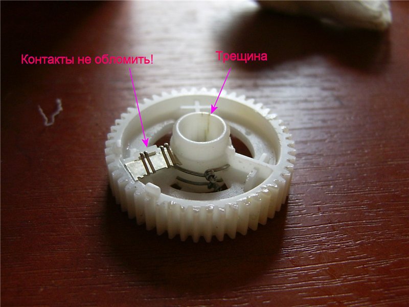

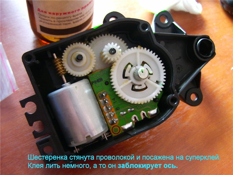

    Делал... на своем Г4... Чего там на пассате не знаю, но наверно похоже. Обладать надо нечеловеческой гибкостью чтобы без съема торпеды добраться до привода. Фотки привода есть, вечером если актуально выложу.

    Там решетка заслонку закрывает, тебе надо рукими нащупать ее. Сам привод в самой *****, за бардачком, в верхней части.
    Самое сложное открутить и отсоединить привод ничего не отломав (тяги очень хлипкие ) Отломаешь - гемора.... Как временную меру могу предложить руками закрыть заслонку и отключить ее привод, правда климат при запуске будет моргать.
