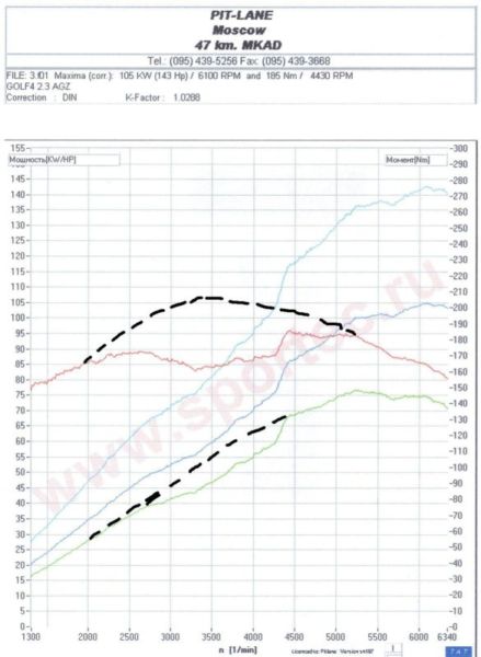

    Я тут у себя мусор разгребал...
    Не твой случаем мерили?
  9. #49
    10.12.2005
    266
    Мой мой.. )) я сам подрисовывал пунктирчеги )
  10. #50

    Добавлено спустя 9 минут 25 секунд:
    А витьке показывал?
