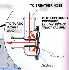

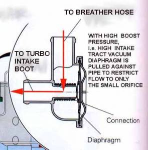

  13. #73
    20.09.2006
    Россия, Москва, САО
    1,099
    Цитата Сообщение от itpb
    Цитата Сообщение от xedin
    в первый месяц зимы жрала масло только так ...
    подмерз редукционный клапан (который на воздуховоде, возле N75), у меня зимой по морозам тоже так.
    Че за клапан? Мона фотку или схемку какую нибудь.

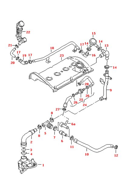

  14. #74
    28.02.2008
    Россия, Нижневартовск
    на СТО сказали попробывать маслсъемнне колпачки поменятьесли не поможет, то это к капиталке. Развод или как?
    Добавлено спустя 6 минут 22 секунды:
    кажись AUG
  15. #75
    13.04.2005
    22,541
    Получено: 14
    "грибок" вентиляции картерных газов...
    на картинке - номер 15 (до 2002 года стоит на воздушном патрубке 22..НЕ путать с комби-клапаном СВВ - тот блестящий металлический)
    Добавлено спустя 40 секунд:
    на AEB?
    а что АЕВ? он не мотор, что ли?
    Добавлено спустя 58 секунд:
    FIS
    почисть для начала ВКГ...
  16. #76
    20.09.2006
    Россия, Москва, САО
    1,099
    1967s
    А если он выходит из строя..появляется жор? И как он должен работать? Я когда чистил ВКГ не фига не понял..нормальный он у меня или нет . Дуется в обе стороны.
  17. #77
    28.02.2008
    что такое ВКГ?
  18. #78
    13.04.2005
    22,541
    Получено: 14
    так и должен...там мембрана с большим отверстием и перепускное отверстие рядом...маленькое...
    Добавлено спустя 59 секунд:
    Цитата Сообщение от FIS
    что такое ВКГ?
    вентиляция картерных газов...что как и почему - топай в ПОИСК - там про это ВСЁ написано и показано...
  19. #79
    20.09.2006
    Россия, Москва, САО
    1,099
    1967s
    Все ясно.Спасибо .
  20. #80
    13.04.2005
    22,541
    Получено: 14
    Aleks333
    вот принцип его работы - надеюсь, понятно...
