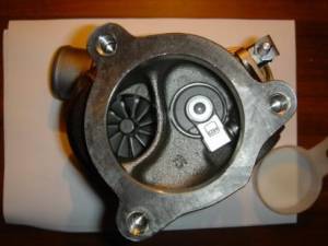

    Труп
    http://www.passatworld.ru/phpBB2/alb...php?pic_id=351
    Как должно быть
    http://www.passatworld.ru/phpBB2/alb...php?pic_id=342

    Это всего лишь - тяга вейстгейта , а сам вейстгейт - внутри , мог просто отгореть и валяется в катализаторе . Давление наддува очень характерное у тебя , съем ненавистный Болгарский перец (у меня от него жестокая отрыжка) если ошибаюсь

    Обычно меняют турбу . Уточни у Турбомоторс - они этими вещами плотнее владеют , может чего и заколхозить можно будет - из 2 одну собрать и тд .
    Но ты не расстраивайся заранее - я ошибаюсь бывает , кто знает ...
    Тебе только надо дайнпайп сбросить в сторону - 3 гайки и зеркальцем глянуть , подсветив фонариком или лампой , или пальцем пошукать . Только прокладку между даунпайпом и турбой ОБЯЗАТЕЛЬНО заменить !!!

    это на самом деле просто выхлопная труба...та часть, что прикручена к турбине и у которой дальше катализатор...её открутить и посмотреть - на месте ли заслонка Вестгейта...
    вот она - справа...(слева - крыльчатка)

    1. турбина "не работает" ( не дает нормальное избыточное давление) вообще - аварийный режим в 0.3 бара...давление выше 0.3-0.35 бар не поднимается..
    2. ДМРВ полудохлый ( показания до 100 гр. - это маловато будет...)
    причина - либо ты как ни старался - но все равно оставил где-то косяки по дыркам или 75-му клапану...
    либо, как предположил Витя - возможно оторвалась и улетела в катализатор заслонка Вестгейта...

    И последнее - вейстгейт должен очень плотно прилегать к корпусу турбины , плотно закрывая отверстие сброса картерных газов в обход крыльчатки , как и не должно быть трещин по площади его прилегания .
