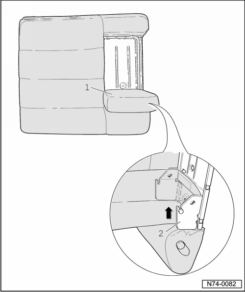

					крепеж корпуса подлокотника - каркасный...возможно там просто заело что-то...или его перекосило...Сообщение от Ромеич
Если кто сталкивался с данной проблемой, подскажите как это лечится!
вот тебе парочка картинок - проверь...
А - это стопорные язычки...вдавливаются внутрь и заглушка (1) вынимается...ну и вторая картинка - и так все понятно...
