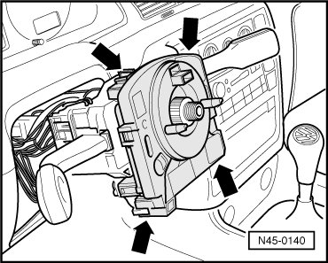

    Я ещё читал, что при установке обратно нужно отцентровать подруревое кольцо. Или это относиться к случаю, если снимался сам руль? При установке подушки обратно ничего отцентровывать не надо? Я даже понятия не имею, что это за кольцо, как оно выглядит, и где оно именно установлено.
    Может какие картинки есть?
    13.01.2007
    11,812
    Получено: 239
    Отправлено: 60
    Это если снимать подрулевой переключатель.
    Добавлено спустя 31 минуту 35 секунд:
    Вот:
