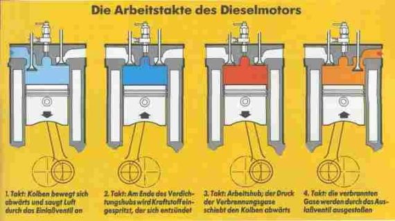

    пробитый гидрик не толкает ножку клапана, соответственно тарелка клапана закрыта-правильно так вроде?
    может пора выложить рисунок ЦПГ в разрезе для лучшего понимания

    Бубнение идет из-за постоянно-закрытого клапана. Если так ездить, то седло прогорит и двигатель начнет троить. А звук вообще говоря происходит в самом цилиндре (слушали стетоскопом). Это факты.
    Как возникает звук? Цилиндр при неработоспособном клапане начинает работать неправильно.
    Допустим не открывается впускной:
    Тогда на 1 такте воздуха в цилиндр не попадает (или попадает мало). Создается разряжение. На 2 такте впрыскивается топливо и происходит небольшое увеличение давления (возможно с хлопком). На 3 такте воспламенения может и не произойти и опять тогда разрежение. На 4 такте скорее всего будут засасываться газы из выпуска в цилиндр.
    Судя по всему в этом случае двигатель будет троить...
    Допустим не открывается выпускной клапан:
    Тогда на 1 такте воздух в цилиндр попадает. На 2 такте впрыскивается топливо и происходит увеличение давления. На 3 такте воспламенение. На 4 такте происходит сжатие расширившихся газов. А вот на 1 такте когда открывается впускной клапан эти газы в несколько раз большей энергией вылетают во впуск.
    Судя по всему хлопок происходит именно в момент перехода с 4 такта на 1, когда выхлопные газы повторно сжимаются и в них же начинает поступать свежий воздух... А звук уходит во впускной коллектор и распространяется дальше. Для звука давление воздуха в 2 атмосферы не является сильной преградой...
