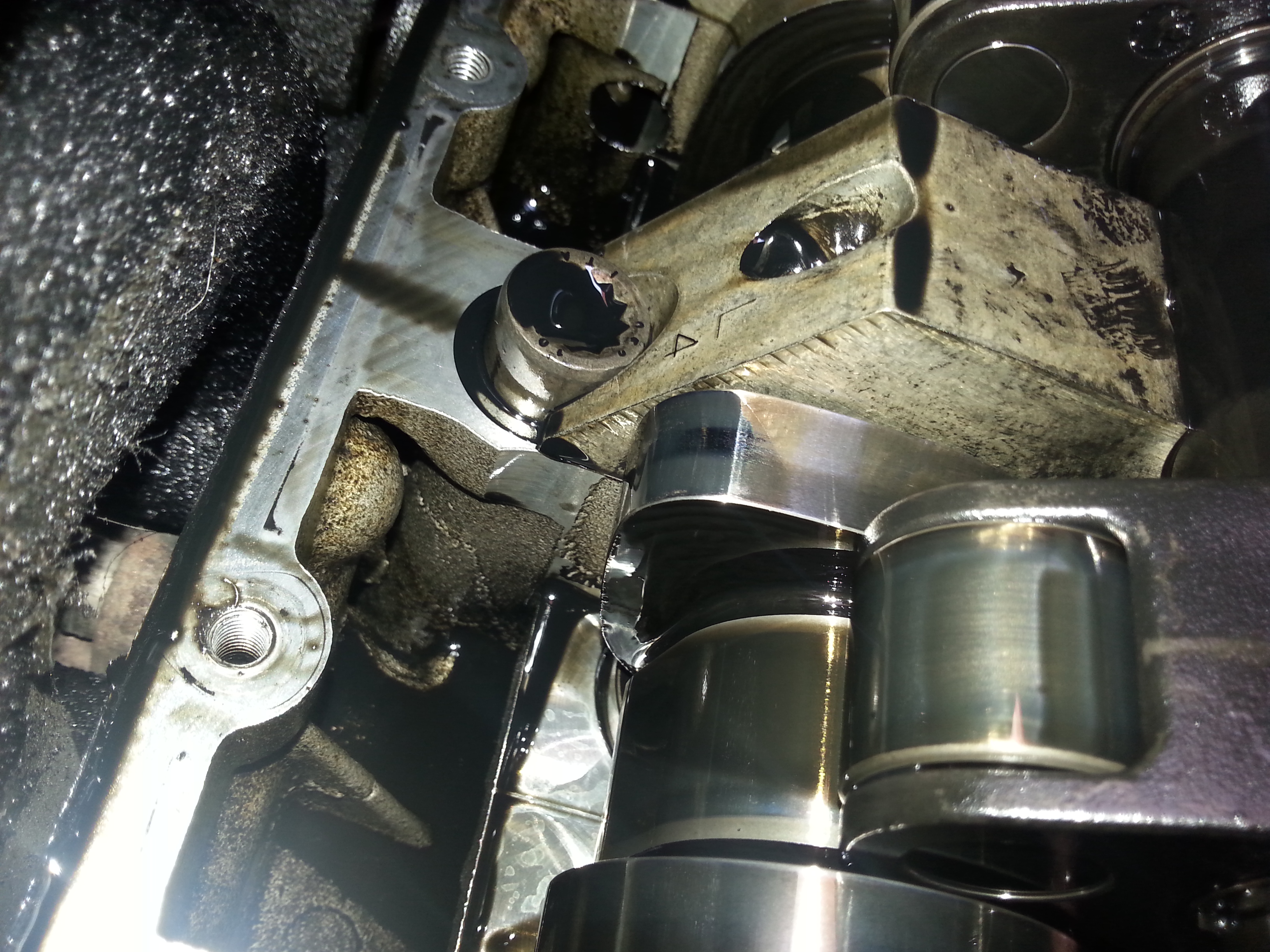

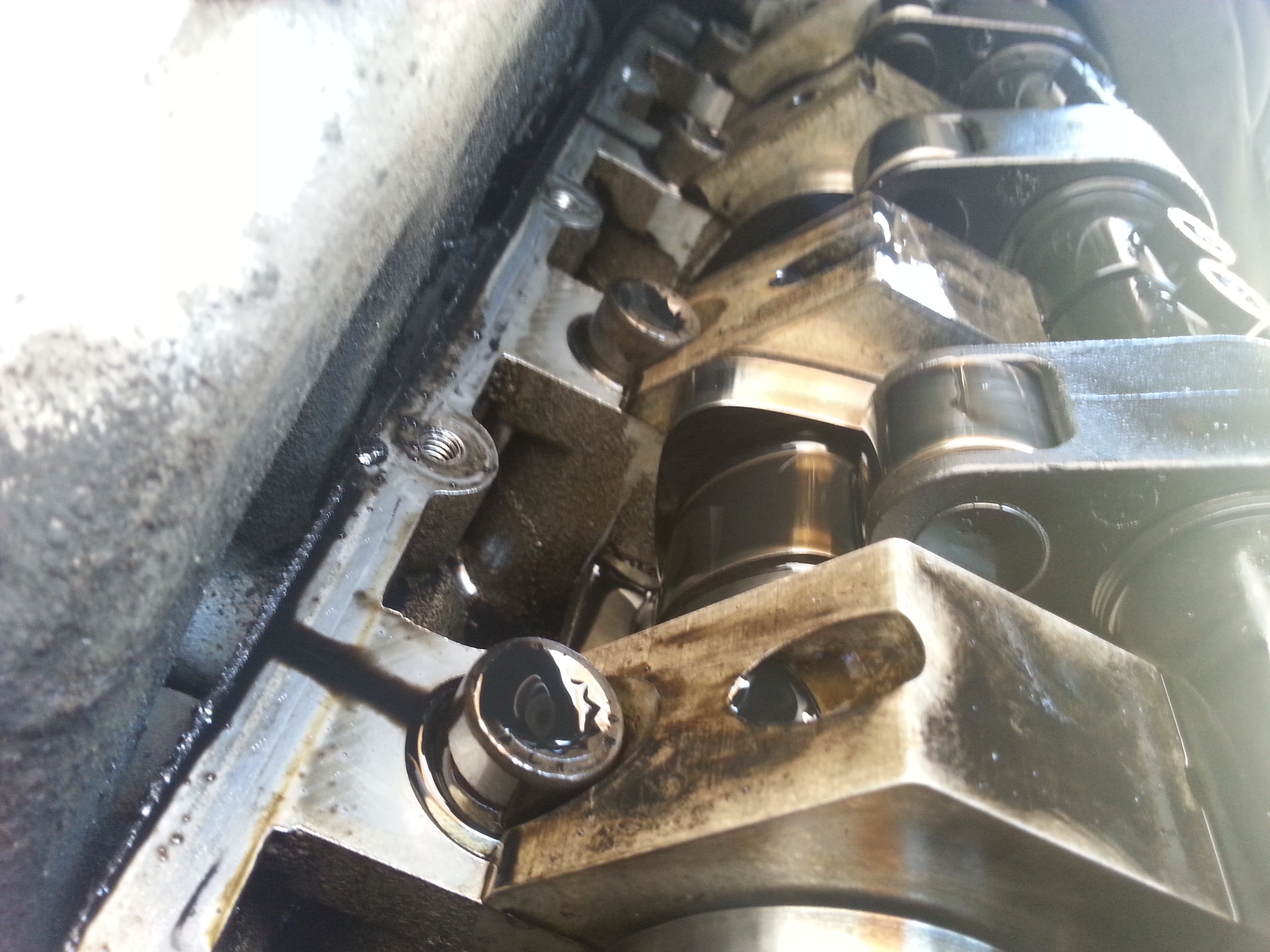

    Доброго времени суток, появилось бубнение в воздухане. Вскрытие кк показало по бокам кулачков задиры, все гидрики на предмет дырок проверены визуально все целые, без износа поверхности. В чем может быть проблема? Откуда бубнение?
    B5+ HIGHLINE,AVF, 6мкп,96kw TDI

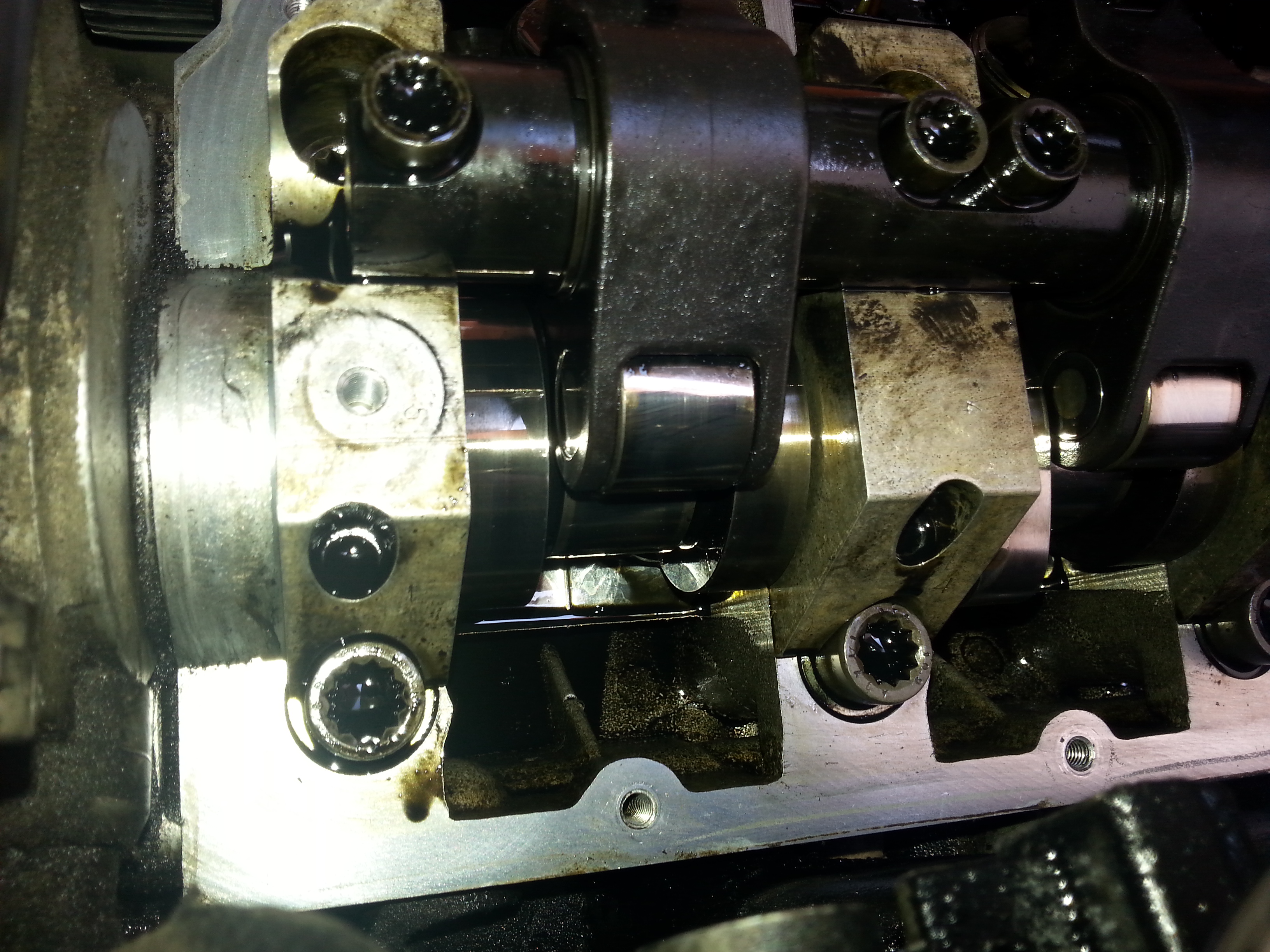

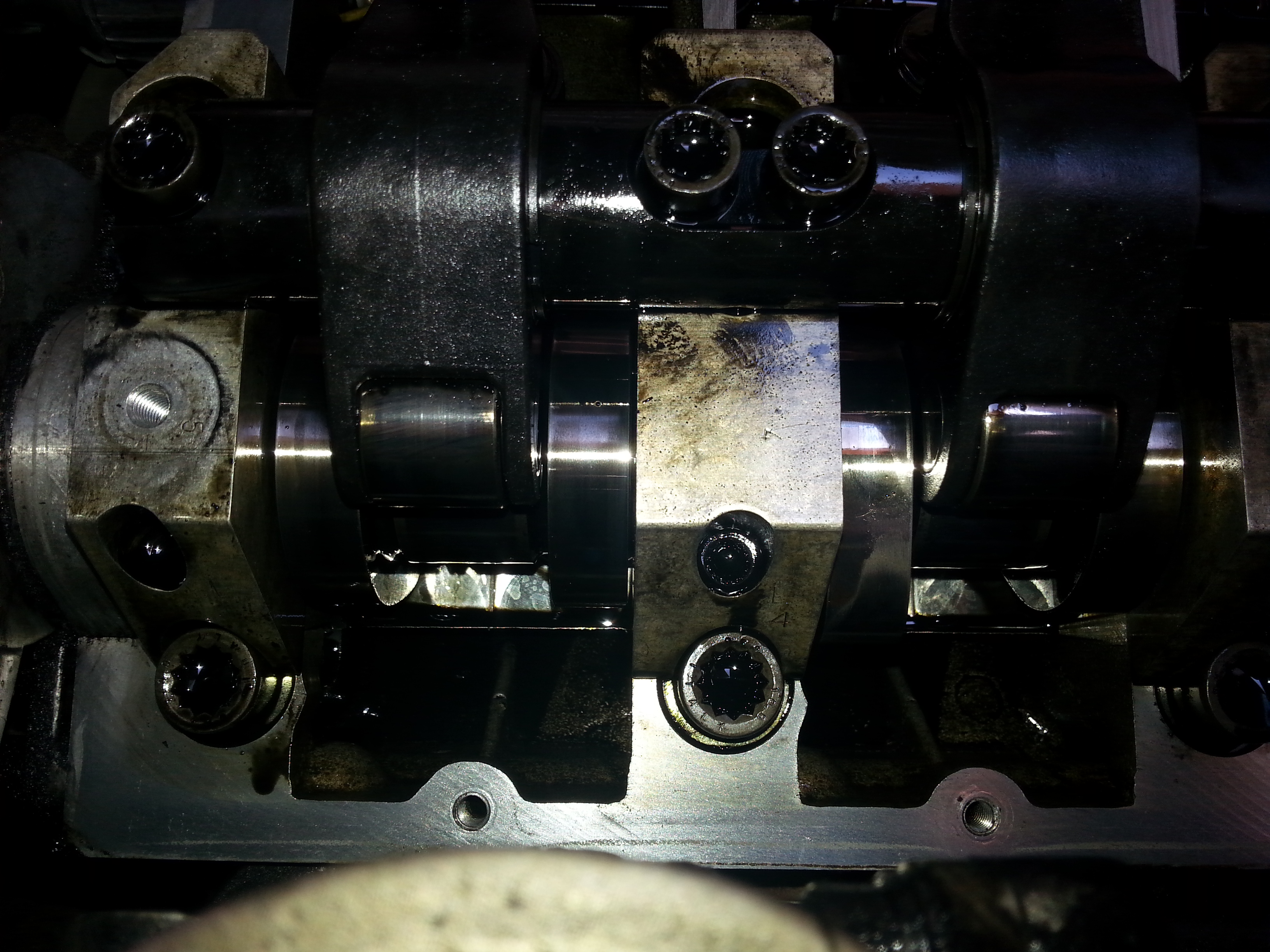

    Вот и я буду менять рапред и толкатели. один нюанс не понятен, как регулировать после снятия установки зазор коромысла толкателя нф. Ткните пожалуйста. Есть фото распредвала с телефона не получается вложить. Из дома вложу.
    Passat 3BG Variant AVF 2002Г. 280000 km.
  14. #594
    Lupo Аватар для Adskii_ad
    13.08.2014
    175
    [/URL] [/IMG]
    Ваше мнение ?? искать распредвал ? мне лично кажется искать . Извиняюсь за разрешение.(фото)
