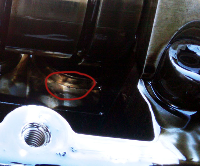

    Привет, сегодня сделали мне машину, распредвал был минимально изношен, а вот гидрик как то страно пробит...как бы получил из клапанна. Поменяли все гидрики и распредвал собрали завели, двигатель работает гораздо тише, но всётаки ели ели слышно бубнение. Ещё напригает много дыма из трубы когда непрогрет двигатель, дымит как поровоз, это может быть из за старых уплотнительних колец н-форсунок? Вот гидрик, оцените:
    VW PASSAT 2007, 2.0TDI, BMP, 6 MКПП, 103kW....
